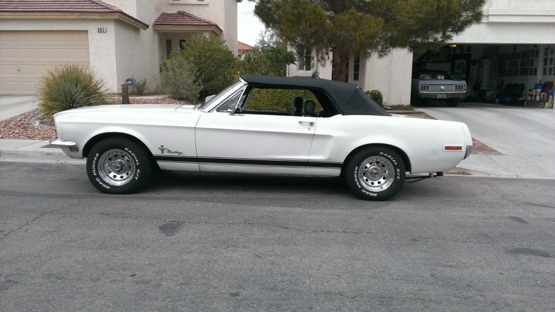

Liebe Forenmitglieder,
ich stehe vor der Entscheidung, mir einen 1968 Mustang zu kaufen, den ich hier in Suedkalifornien gefunden habe. Wagen und Verkaufer machen einen guten und ehrlichen Eindruck, kein Rost am Wagen sichtbar. Probefahrt verlief ohne Probleme. Einziger Haken ist, dass der Wagen urspruenglich ein Coupe war, das zum Cabrio umgebaut wurde. Es sieht nicht so aus, als ob Schweller und Unterboden cabriotypisch verstaerkt wurden. Beim Fahren machte der Wagen aber einen stabilen Eindruck, auch ueber Unebenheiten hinweg, keine komischen Geraeusche etc. Optisch steht der wagen gut da. Da der Mustang nur ein Wochenendcruiser werden soll und preislich erheblich unter originalen Convertibles liegt, wuerde ich die mangelnde Originalitaet in Kauf nehmen. Kaufentscheidend ist fuer mich daher, ob ich den Wagen als Umbau ohne den nachtraeglichen Einbau der breiteren Schweller und der Unterbodenverstaerkungen des Conv zugelassen bekomme. Hat irgendjemand hier bereits Erfahrungen in dieser Hinsicht gemacht?
Eine andere Sache, die mir aufgefallen ist, sind die sehr tief angebrachten Blattfedern. Hat das einer von Euch schon einmal gesehen? Ich nehme an, dass muesste fuer den TUEV auch geaendert werden.

Die Verstärkungen beim Cabrio gibt es nicht ohne Grund. Wenn man bei einem Wagen das Dach abschneidet, verliert das Auto grundsätzlich an Stabilität. Genau deswegen hat ein Cabrio die ganzen Verstärkungen - wenn das Dach als Versteifungselement wegfällt, muss die Stabilität eben vom Unterboden kommen. Daher ist in meinen Augen der von Dir beschriebene Wagen übler Pfusch. Dazu passt auch die schwindlige Verstärkung der Blattfedern (das gebogene Teil, was unter dem Heckblech zu sehen ist) - das wäre allerdings leicht zu ersetzen. Der Wagen ist deshalb hinten so tief, weil die Blattfedern total am Ende sind.
Ob der TÜV an dem Umbau was zu meckern hat, weiß ich nicht, kann aber gut sein.
Ich persönlich würde die Finger von dem Eimer lassen!!

Noch was: ich sehe an der Rutsche hinten und vorne nur 4 Radmuttern - ist also wohl ein schlechter Umbau eines ursprünglichen 6-Bangers auf V8. Also gleich noch mal gepfuscht. Wenn ich das beides zusammen zähle, ist das also ein hingepfuschter Cabrioumbau mit einem hingepfuschten Motor Umbau; das Ding würde ich nicht mal geschenkt nehmen!!

Ich hab einfach mal angenommen, dass das ein V8 ist, weil ich Deine früheren Beiträge so interpretiert habe, dass für Dich eigentlich nur ein V8 in Frage kommt. Wenn der weisse 68er aber tatsächlich ein I6 ist, dann ist mein voriger Post natürlich hinfällig, was den Motor-Umbau angeht.

Danke fuer Deine Einschaetzung, Kai. Es ist allerdings noch der originale 6-Zylinder verbaut, motorseitig wurde nichts geaendert. Ich war auf der Suche nach einem V8, aber die Kombi V8 und Cabrio wird wohl leider aus Kostengruenden nicht fliegen. Ich wuerde grundsaetzlich dem Conv den Vorrang geben, aber die sind auch hier selten geworden.

Wenn der Preis seeeehr attraktiv ist, (darüber schweigst Du Dich ja aus) könnte man das Risiko ja eingehen.
Aaaaaaaber, wie schon gesagt, Ford hat sich bei den convertiblespezifischen Karosserieänderungen was gedacht!!!!!
Wenn die nun schonmal fehlen, habe ICH ziemliche Zweifel an der Sicherheit!
Spätestens, wenn Du bei dem hiesigen Vollabnahmeversuch auf einen Ing. mit einigermaßen Sachkenntniss triffst und der Original-VIN vorstellig bist, wirst Du eine böse Überraschung erleben!

hast Du denn noch ein paar mehr Bilder von dem Fahrzeug? Kannst Du noch ein paar Detailaufnahmen einstellen...
Bei der fehlenden Aussteifung tauchen nicht nur fahrdynamische Probleme auf - eine dauerhafte Verwindung des Bodies kann auch zu Rissen und/oder Ermüdungsbrüchen führen.

unabhängig davon, dass ich einen solchen umgebauten wagen ohnehin nicht in betracht ziehen würde, finde ich die von den kollegen genannten sicherheitsbedenken schon fast schwerwiegend. so führen die obigen aspekte dazu, dass man so keineswegs guten gewissens jemanden zweiten mitnehmen kann - schon gar nicht kinder. würde daher auch die finger weglassen. dazu das abnahmerisiko...

wenn Du schon budget-mäßig weiter unten ansetzen willst / musst, dann solltest Du von diesem Auto auf jeden Fall
die Finger lassen. Du bekommst damit hinsichtlich Zulassung und Umbau soviele Probleme, dass sich dann im
Nachhinein Koten einstellen werden, mit denen Du jetzt noch nicht ansatzweise rechnest.

lass es
ein 6 banger cabrio sollte auch in den usa günstig zu finden sein
