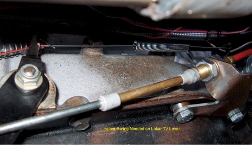

Re: AOD TV-Druck in neutral zu hoch
like this...
TV Pan.jpg (66.34 KiB) 2043 mal betrachtet

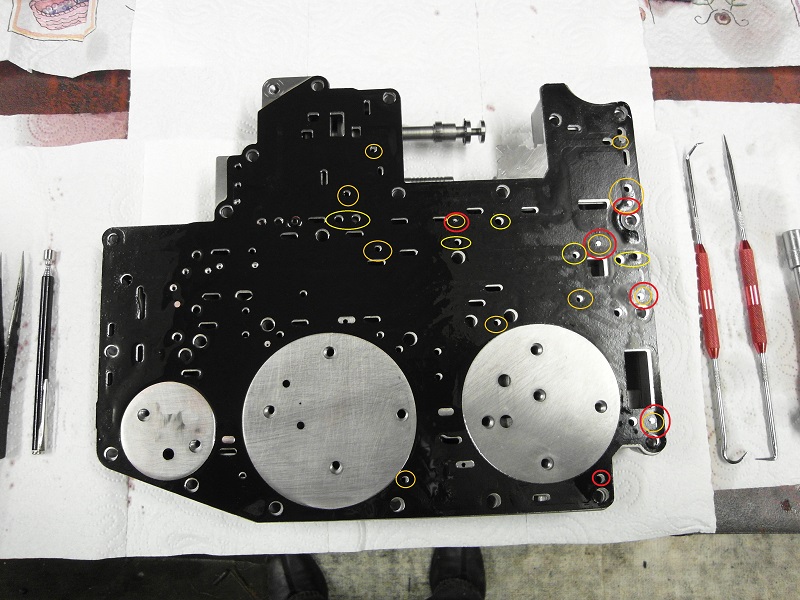

Ich glaube, ich habe den Fehler gefunden. Was meint ihr?
Die genaue Lage der Dichtung und ob die Löcher zur Separate Plate passen, ist beim Einbau nach Anleitung nicht zu sehen. Man zentriert nur über zwei Schrauben über Kreuz und geht davon aus, daß die Dichtung richtig liegt. Diese konnte niemals richtig liegen, da die Bohrungen von der Mitte aus weglaufen und egal, wie man die Dichtung gelegt hätte, sie hätte immer Bohrungen abgedeckt. Sehr ärgerlich, wie ich finde. Hätte ich nur vorher die Paßgenauigkeit überprüft :cry:
Die rückseitige Dichtung paßte übrigens :|
LG Euer Nobblo
