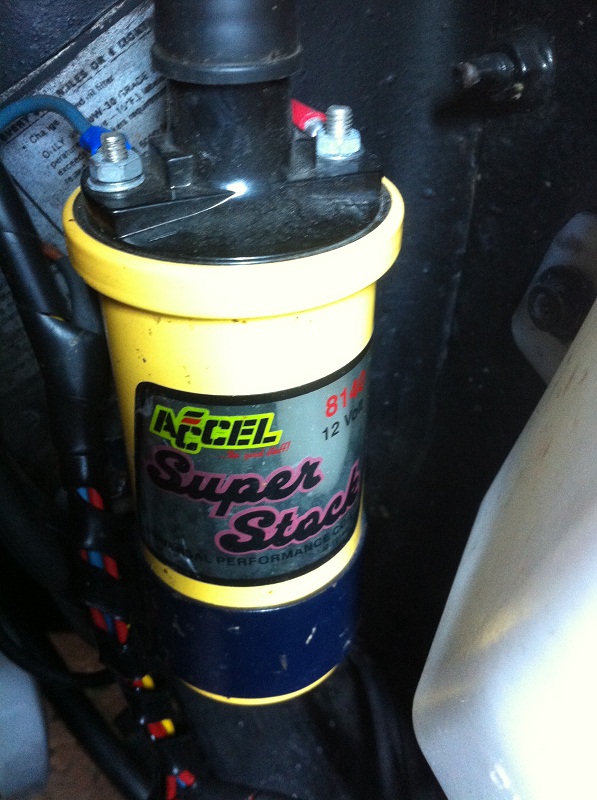

Nach ca. 25 km bockte der Motor zum ersten Mal, es war eine kurze Schubunterbrechnung, als hätte ich kurz die Zündung ausgeschaltet, aber nur für den Bruchteil einer Sekunde. Das passierte dann noch ein paar Mal. Nichts Gutes ahnend machte ich mich Richtung Heimat auf, was sich als gut erwies, da kurz vorm heimischen Hafen der Motor ohne Vorwarnung komplett ausging. Beim 3. Startversuch sprang er wieder an und ich kam bis nach Hause. Dieses Problem hatte ich vor 3 Jahren schonmal, ein Tausch der Zündspule brachte Abhilfe. Damals war der Fehler Temperaturabhängig. Das ist jetzt auch der Fall, ein Erwärmen der Zündspule führt zum Absterben des Motors. Anspringen tut er dann nicht mehr, erst wenn ich die Spule mit Eisspray ansprühe, kommt er wieder.
Mir kommt es etwas komisch vor, das die Zündspule jetzt schon wieder defekt ist, ist das normal, oder kann da irgendwo ein anderer Fehler sein, der den Ausfall begünstigt? Mir ist aufgefallen, dass die Spule sehr heiss war.

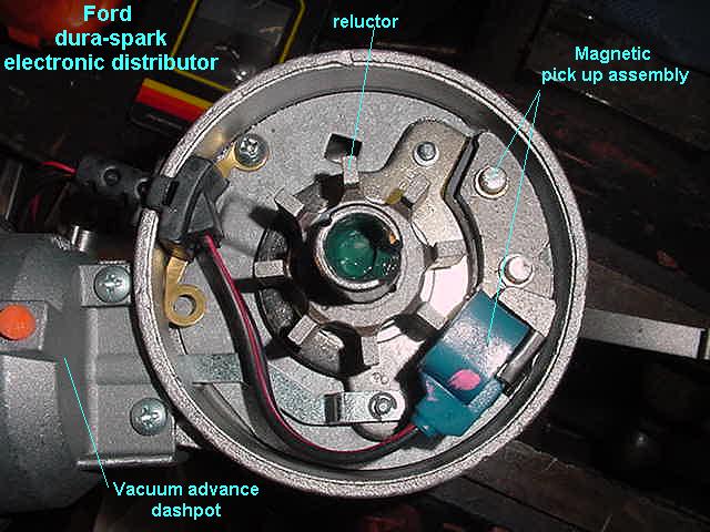

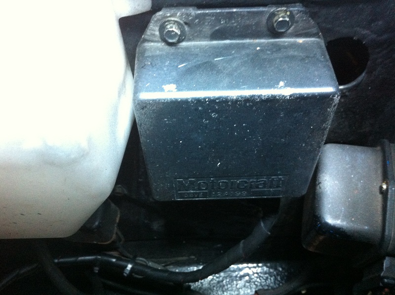

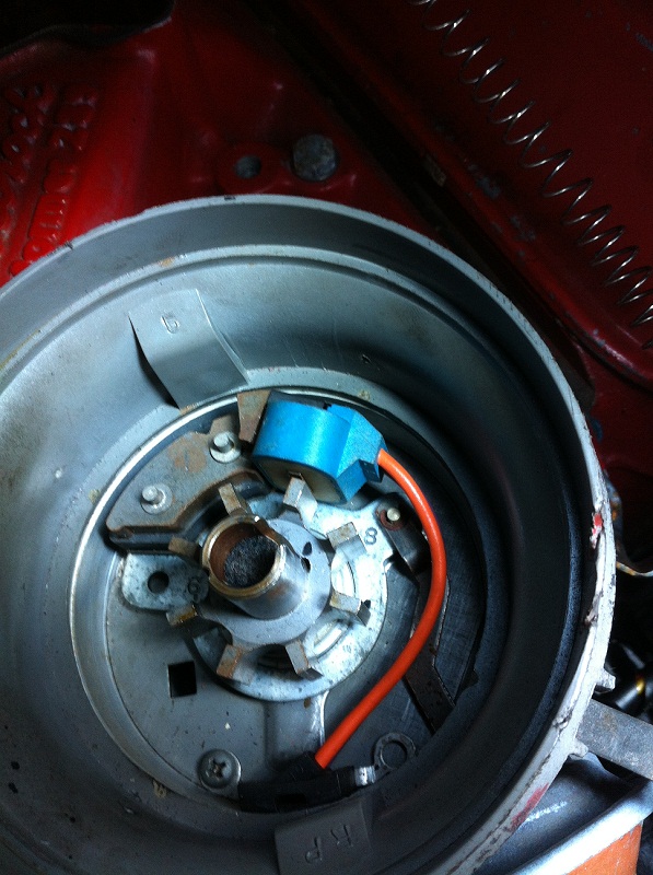

Hier jetzt mal ein paar Bilder von meinem verbauten Kram, es scheint sich um eine kontaktlose Zündung zu handeln, es scheint aber keine Pertronix zu sein:

Motor ist ein 289er mit scharfer Nocke.
Jetzt meine Frage: was ist das für eine Zündanlage und welche Spule passt dazu? Es ist ein Widerstand in der Zuleitung zur Spule und zur Kontrollbox montiert, auf der Spule steht aber 12 Volt, mit meinem Digimultimeter messe ich bei laufendem Motor 3,40 Volt, klar die Spannung ist getacktet und das Messgerät zu träge, aber vielleicht hilft es ja... habe ich vielleicht damals die falsche Spule verbaut und die ist deshalb jetzt schon wieder hinüber?
Danke für eure Hilfe! :mrgreen:

Hi Bastian,
das ist eine originale Ford Duraspark Anlage.
normalerweise absolut zuverlässig - wenn richtig verkabelt und mit den richtigen Teilen versehen.
Wenn die Spule nicht passt - kann sie in kurzer Zeit "gebraten" sein.

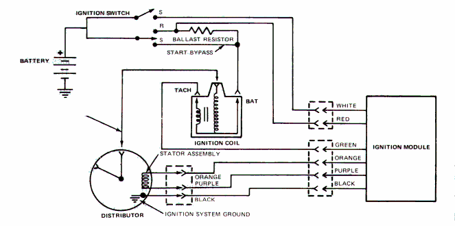

Hier ist ein Diagramm, wie es beschaltet werden muss.
Rot ist das Kabel was aus dem Innenraum via Widerstandskabel kommt
Weiß die Startanhebung.
Besorge dir eine Zuverlässige Zündspule, z.B. eine org. Ford von mitte 70er bis in die 80er.

Erstmal,handelt es sich um eine DURA-Spark Anlage, Deine Zündspule benötigt aber einen Vorwiederstand, die Steuerbox allerdings nicht!
Jetzt die Gretchenfrage, WIEVIEL Widerstand ist vor der Spule? Das Originalwiderstandskabel UND noch ein Keramikwiderstand? Deine bummeligen 3,x Volt machen mich da nämlich skeptisch! Da beim Hochtransformieren auf die benötigte Zündspannung von ~40000 Volt bei zu niedriger Arbeitsspannung an der Primärseite ein extrem hoher Strom fließt, geht der Primärspule dann schon die Puste aus.
Vergleich mal bitte Deine Installation mit folgendem Schaltbild:

Mal noch `ne andere Frage! Warum lümmelt in Deinem Verteiler ein offener,nicht verschraubter Ringkabelschuh rum? Schwer zu erkennen, woher/wohin!!!
:? Heiner...

hmm, jetzt haben wir zwei Schaltbilder, bei dem von Michael hängt die Steuerbox mit der Zündspule hinter dem Widerstand, bei dem von Heiner hängt nur die Zündspule am Widerstand... welches ist denn richtig? :?:
@Heiner: der offene Kabelschuh ist wohl ne Masseverbindung, ist ein starres Stück Metall, davon ist die linke Seite festgeschraubt, die rechte mangels Loch nicht...

Funzen tun beide! Ich schrieb, das Modul benötigt den Widerstand nicht, beeinträchtigen wird ´s das Modul aber nicht!
Tatsächlich, Mist ab Werk!

wo ich an ne passende Zündspule komme
Beim "Teilehändler"?! ;) 12V für Betrieb mit Vorwiderstand primär ~ 1,5 ohm! Willst Du Dir nicht lieber `nen kundigen Nachbarn hinzuziehen??? :?
