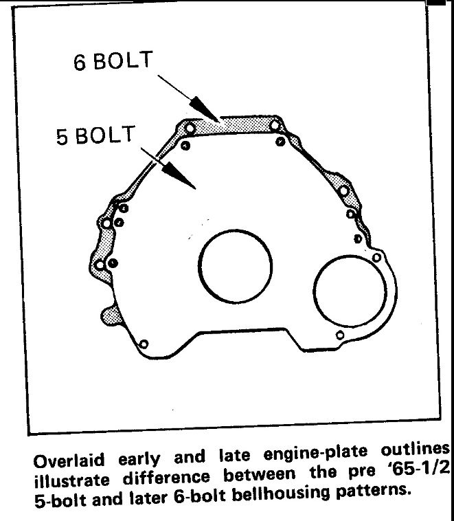

Zweite Frage: Woher weiß ich, ob ich den Block mit 5 Bolzen oder mit 6 Bolzen habe? Oder was sind das für Bolzen, die da gemeint sind? Denn es werden zwei Reparatursätze angeboten, die sich scheinbar an der Anzahl der besagten Bolzen unterscheiden.

Mit 5-bolt oder 6-bolt ist die Verschraubung des getriebes an den Motor gemeint. Dazu einfach die Schrauben zählen.

Also 5 bolt gab es eigentlich nur in den frühen 64 und vielleicht noch 65er Modellen was ich schmerzlich erkennen muste weil kaum Ersatzteile verfügbar.
AB 66 solten es 6 schrauben zum Motor hin sein.

Also laut Marco sollte mein 66er Coupé ja dann ein 6-bolt sein...
Nochmal im Detail: Sind damit die Befestigungsbolzen direkt am Motor gemeint (ist ja dann eigentlich das Kupplungsgehäuse!?), oder die Befestigung des eigentlichen Getriebegehäuses am Kupplungsgehäuse?
Ich bin demnächst dann auf jeden Fall mal auf einer Grube zum Nachzählen, aber so wie das von oben aussah, sind da zwischen Motor und Kupplungsgehäuse schon mehr, als nur 6 Befestigungsbolzen.
Viele Grüße,
Daniel

Befestigung Getriebeglocke an Block.
7/16" Schrauben, Schlüsselweite etwa 16mm
Sollten 5 oder 6 sein, mehr gibts nicht

2Strokewheeler
- Beiträge: 996
- Registriert: Fr 21. Okt 2011, 17:11
Re: Kupplungshebel/ Umlenkhebel ausgehängt, Zusammenbau?
Grüße Dirk
- Bolt_Pattern_01.jpg (61.15 KiB) 1084 mal betrachtet

Richtig un die restlichen Löcher sind für die Zentrierstifte.

Absolut top, vielen Dank!
