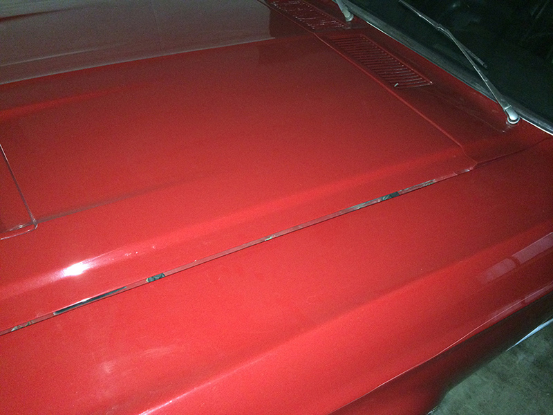

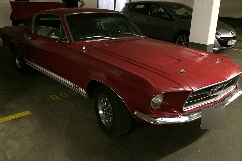

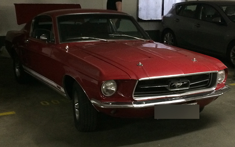

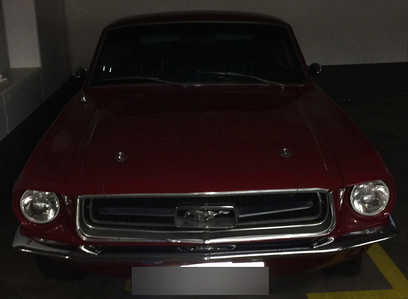

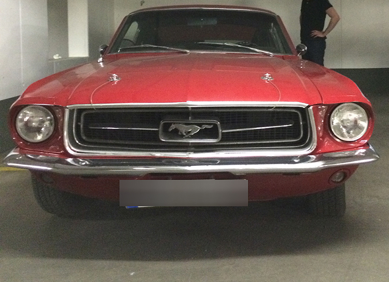

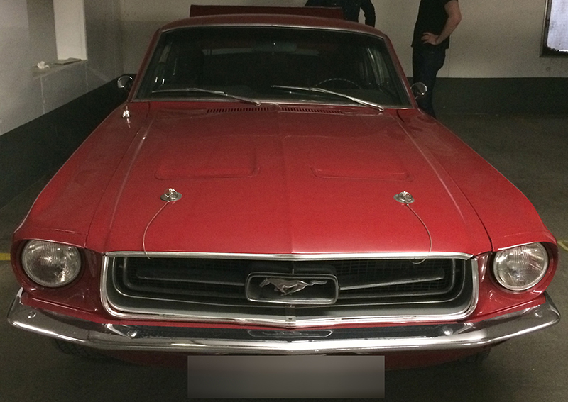

Auffallen tut mir bei deinen Bildern nur, dass bald die Chromleiste im Kühlergrill abfällt.

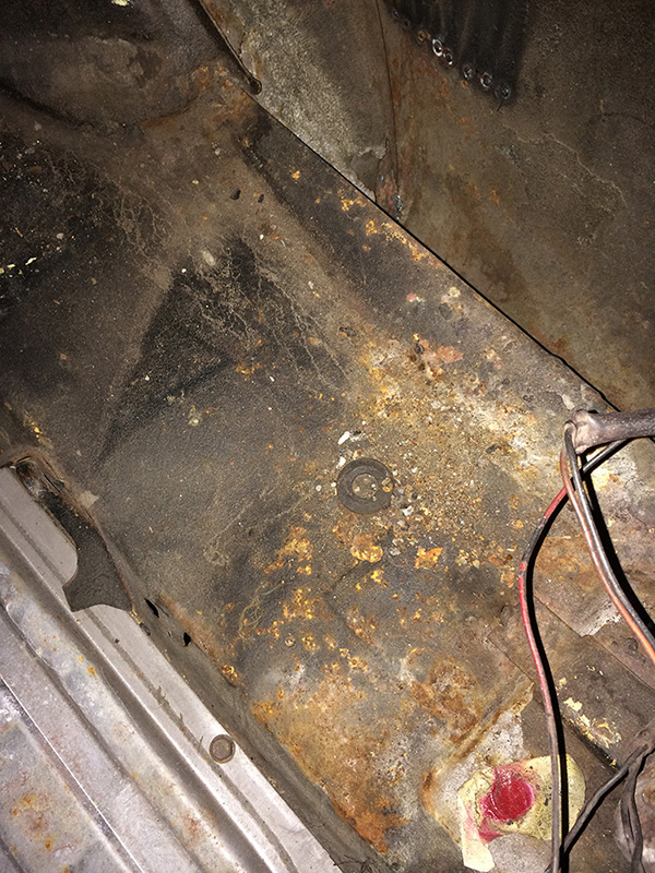

hast du noch Bilder vom 2mal hinsehen?
Der Kofferraum sehen fies aus. Das Bild schreit: "US-Verkaufslackierung".

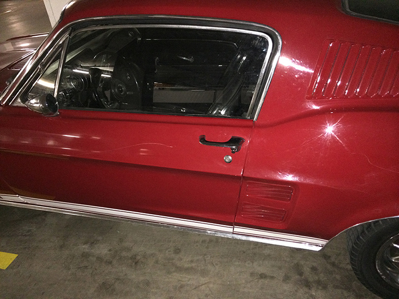

Was bringt Dir wenn er technisch "ok" ist aber das Blech ne Katastrophe!
Es gibt ein paar Schwachstellen am Mustang die man Prüfen sollte.
Und wenn ich mir den Kofferraum anschaue ........
Aber wenn du genug Geld hast (und noch was in der Hinterhand) viel Spaß.

Also die Kofferraumecke gefällt mir garnicht...
Sind das da Schweißpunkte?
Ohne Dir nah treten zu wollen, mit den Infos und Bildern kann Dir hier wirklich
KEINER eine Empfehlung geben...
Doch eine habe ich, nochmal hinfahren und jemand mitnehmen, der Ahnung von
den klassischen Stangs hat...
Trotz TÜV wäre ich vorsichtig...haben wir schonmal gehabt, Hardtop hatte GANZ FRISCH TÜV
und war nachher eine Vollresto....
