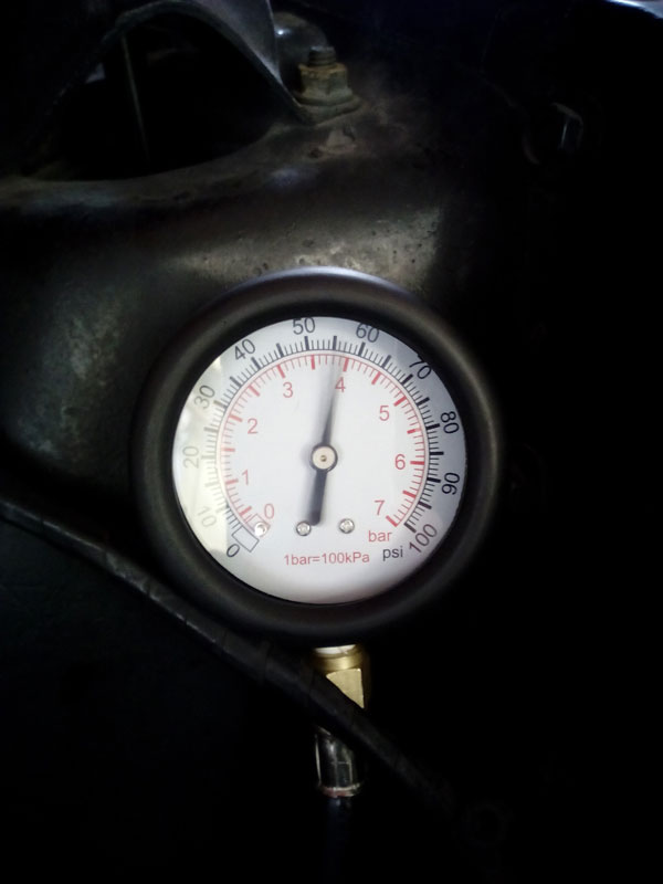

Hallöchen,
kann mir jemand sagen ob der Öldruck bei ca. 3-4 bar im grünen Bereich ist (Leerlauf)?
Habe heute mal einen Ölwechsel gemacht (10W-30 Rektol) .
Das Problem was ich habe ist, daß laut Anzeige im Armaturenbrett, der Öldruck bei warmen Motor auf high steht ... ? Eigentlich sollte er doch runter gehen wenn der Motor warm ist ...???
Eventuell könnte auch der Geber einen weg haben...
Hat jemand eine Idee oder nen Tip für mich? :?:
Welche Spannung sollte am Geber rauskommen? (könnte das mal mit einem Multimeter während der Fahrt messen) ...

Also 3 bis 4 bar ist super.
Ha bei meinem über holten Motor 4 bar fix bei Leerlauf.
Bei warmen dünnen Öl könnte es nur weniger werden. Vielleicht kabel oder Sensor Problem.

da kann ich nur zustimmen. 3-4 bar sind doch perfekt
Ich selber hab einen 302 in meinem 79er T5. Da auch meine Anzeige immer einen zu hohen Druck anzeigte, baute ich mir fest eine Öldruckanzeige ein. Bei Lehrlaufdrehzahl hab ich immer 3,3 - 3,6 bar Druck. Wenn ich die Drehzahl erhöhe, steigt auch der Druck auf 4 - 4,5 bar. Selbst bei einer Öltemperatur von 120°C, 130°C fällt der Druck während der Fahrt nie unter 3,5 bar.

Habe gerade vor einer Stunde den Öldruck an meinem 351C gemessen. Im Leerlauf 3 bar, sobald die Drehzahl etwas höher steigt geht der Druck auf 5 Bar und bleibt da stehen. Das Ford-Manual sagt 50-70 PSI @2000 rpm. 70 PSI = 5 Bar.
