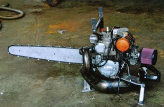

Nicht verwechseln: sägender Motor is nix gleich Motorsäge. ;)
Und wenn schon Motorsäge, dann bitte nicht so´n schwindsüchtiger Holzraspler, sondern das richtige Gerät:
Sonst noch irgendwelche sachdienlichen Hinweise zu meiner Eingangsfrage?
