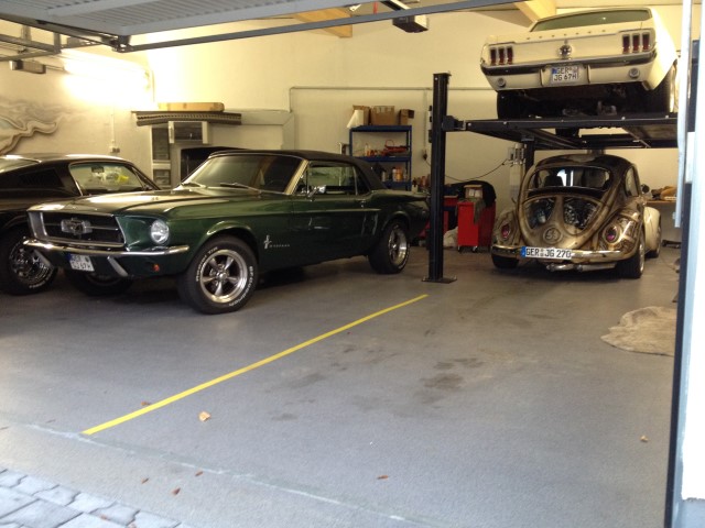

Re: Hebebühne kaufen
Hallöchen,
ich habe diese hier:
http://www.ebay.de/itm/4-Saulen-Hebebuh ... 19eb9bec54
Da steht zwar, das der Aufbau zu zweit möglich wäre, aber das war durch mich und den Schwiegervater nicht zu schaffen. Die Fachmänner hatten eine Art Motorkran um die Teile in Position zu bringen.
Für mich war es wichtig, das ich die Bühne auch als Parklift verwenden kann. Mein Coupe schlummert da den ganzen Winter oben. Der Motor ist
220V, man braucht aber ne träge Sicherung, da der Anlaufstrom etwas höher ist.
Wichtig für mich war auch die Gesamt-Breite, da diese nur 2,8m war. Sonst wäre mir zuviel Platz neben dran verloren gegangen.
Alle anderen waren teurer und breiter.
Grüße Jan
Grüße Jan
- IMG_0116 (Small).JPG (84.02 KiB) 5256 mal betrachtet
Gut, wenn man die achse montieren will, steht das auto ja noch auf den Rädern. Ist in etwa so wie bei einer Grube.
