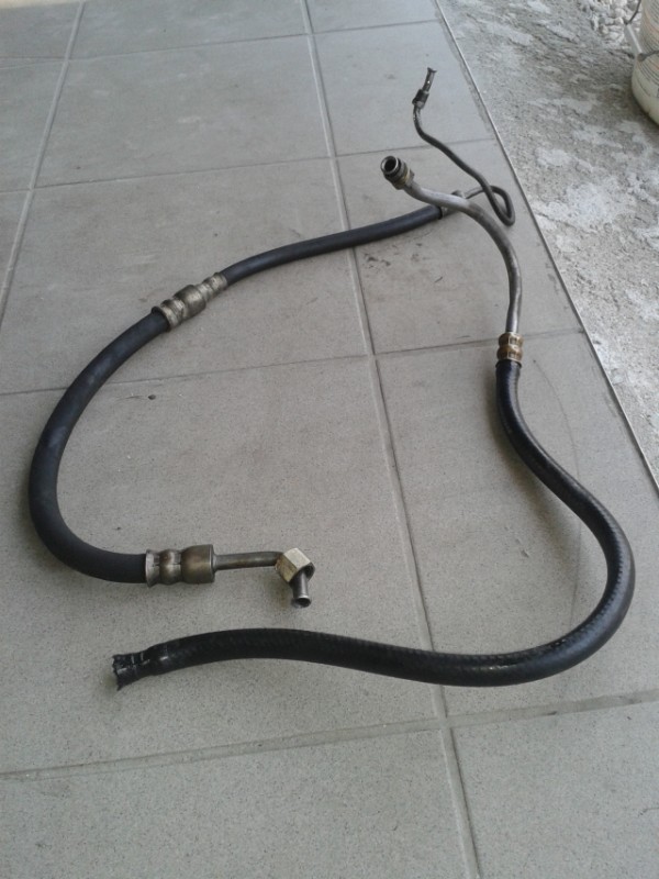

2) Der Wagen verliert Hydrauliköl - läuft die Schläuche hinunter, die von der Servopumpe weggehen. Denke also, dass da in dem Bereich ein Schlauch hinüber ist.

zu 1.: Zug vom Getriebe zum Bremspedal gibt's net... wenn dann hängt der Zug am GASpedal. Mann kann aber auch erstmal ohne diesen Zug fahren, wenn man noch 1000 andere Zipperlein am Pony hat. Anfahrschwäche kann gut an der Forward Clutch liegen, ein Kollege hatte dieselben Symptome. Wir haben die Forward Clutch (und das ganze Getriebe) überholt und danach ging's.
zu 2.: defekte Servoschläuche sind unter den alten Pferden sehr sehr beliebt. Da könnte man DURCHDREHEN!!! Die Konstruktion ist einfach Bullshit. falls Du die Lenkung tatsächlich reparieren willst, nimm insbesondere für die Servoschläuche nur hochwertigste Bauteile und achte auf korrekte Verlegung. Achte im Falle von Eigenbau auf einen korrekten Innendurchmesser der Schläuche. Suche benutzen, darüber wurde schon viel geschrieben.

War gerade am Schrauben. Die Schläuche zur Servopumpe sind ausgebaut. Beide defekt. Werde neue besorgen.

Kann mir jemand sagen, welchen Artikelnummern bei RSB die abgebildeten Schläuche entsprechen? Sind von der Servopumpe zum Steuerventil...
Stimmen 700441 und 700436?
