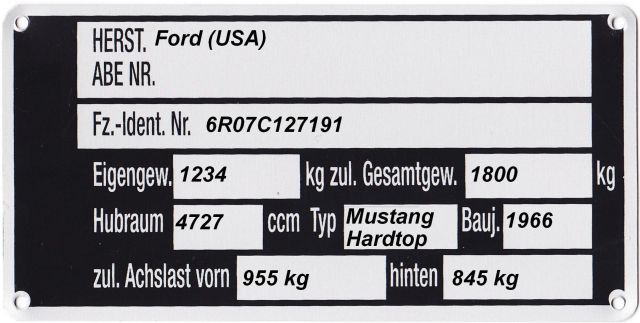

Auf das Typenschild ( das sich jeder selber gestalten kann und bis zum 31.12.1969 EZ zum Kleben, danach genietet ) muss stehen:
Hersteller: FORD
Typ: Mustang Mach1
FIN ( Fahrzeugidentifzierungsnummer )
Gesamtgewicht
Achslast vorne
Achslast hinten
Hersteller: FORD
Typ: Mustang Mach1
Gesamtgewicht
Achslast vorne
Achslast hinten

dann wäre dieses also korrekt ausgefüllt und ich könnte es so gravieren lassen....(ABE bleibt leer)
