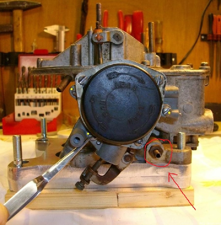

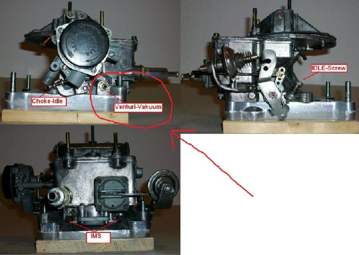

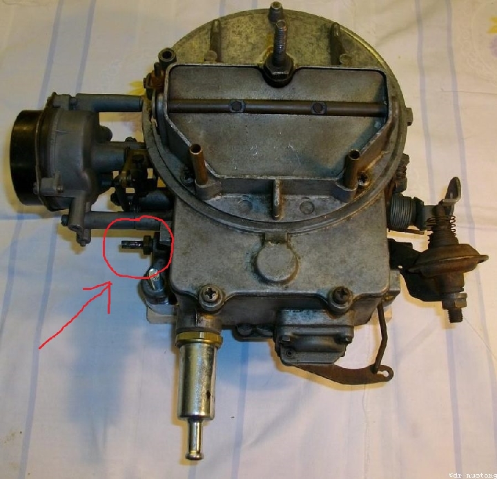

die unterdruckanschlüsse am vergaser sind unterschiedlich - der eine sieht volles motorvakuum unabhängig von der drosselklappenstellung, der andere nur dann, wenn sich die drosselklappen öffnen. wenn man sich den verlauf des vakuums an beiden anschlüssen einmal ansieht, liefern beide anschlüsse das gleiche vakuum, sobald sich die drosselklappen öffnen. nur bei geschlossener klappe liefern sie unterschiedliche werte.
wenn du den anschluss so vornehmen würdest, stellst du den verteiler natürlich erst einmal ohne vakuum ein - gibst aber mit dem vakuumanschluss dann sofort noch mehr verstellung richtung früh - was angeblich zu einer besseren verbrennung führen soll. das ist aber meiner ansicht nach nur internetwissen. das ist aber nur ein unterschied bei geschlossener drosselklappe, also im standgas. oberhalb davon liefern beide anschlüsse ja das gleiche vakuum. du fährst also nicht permanent mit vollem vakuum, sondern hast im fahrbetrieb das sich dauernd verändernde motorvakuum, was aber auf beiden anschlüssen gleich ist.
ich halte es da wie michael - wenn es wirklich effektiver wäre, würden sich die hersteller nicht mit dem ported-vacuum anschluss abgeben und den wegratonalisieren.

Hallo Alexander,
vielen Dank für Deinen ausführlichen Beitrag. Irgendwie raff ich das nicht so ganz. Habe mal auf den Bildern gekennzeichnet, wo ich im Moment meinen Schlauch zum Verteiler angeschlossen habe. Ist das So richtig? Was genau heißt eigentlich Manifold-Vacuum??
Wie prüfe ich ob ich am richtigen Anschluss bin?
Ich Danke Dir schon mal,
Gruß Martin
PS: Der Motor neigt zu Überhitzung im Stand und hoher Außentemperatur, evtl. hängt das damit zusammen???
Gruß Martin
