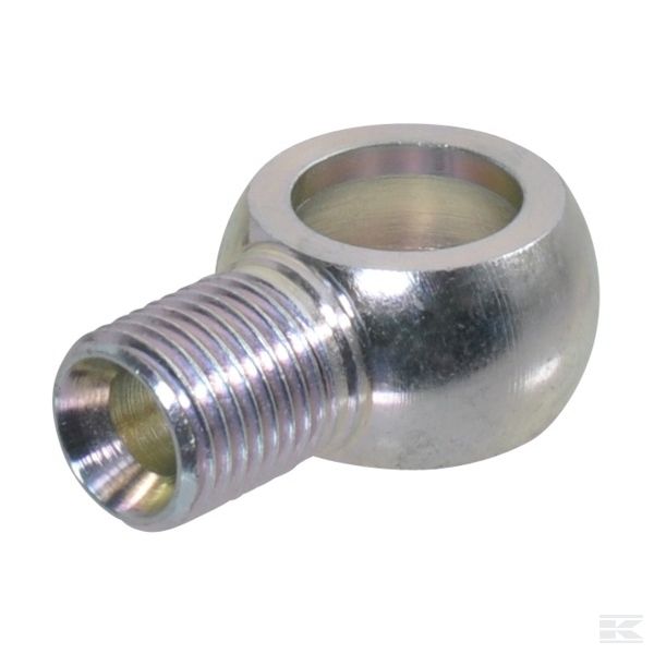

Der störende Druckschlauch des Lenkgetriebes kann (wie von Michael 68GT500 beschrieben) mit Hilfe von Banjofittings (Hohlschraube+Ringstutzen) aus dem Hydralikbedarf modifiziert werden.
Das Problem: Die gängigen Ringstutzen enden alle in einem "Dash" Gewinde. D.h. es müssten andere Servoschläuche oder entsprechende Adapterstücke verwendet werden.
Wer die originalen (von Borgeson) mitgelieferten schläuche mit Überwurfmutter verwenden will sucht sich einen Wolf (wie ich).
Der Vollständigkeit halber (und für die Nachwelt in der Suche auf zu finden) die Links zu den Teilen (M16x1,5).

Nachtrag: Die passende Holschraube dazu: http://www.kramp.com/shop-de/de/17412/4 ... hraube+M16

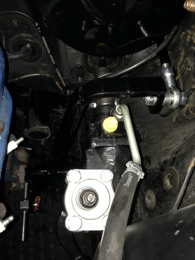

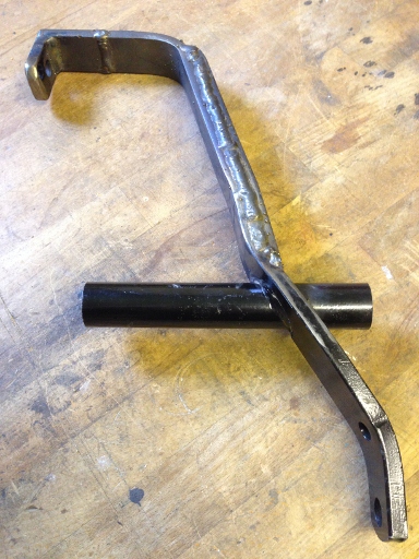

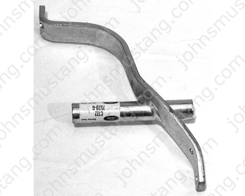

Re: Bezugsquelle Banjo-Fittings (Borgeson-Umrüstung)
Hi David,
bei meinem 68er habe ich das Problem dadurch gelöst, dass ich die Z-Bar umgeschweißt habe. Siehe Bilder. Die Strebe zur Öse für das Gestänge zum Kupplungspedal läuft jetzt oberhalb, anstatt unterhalb. Evtl. wäre das bei den früheren Baujahren ja auch praktikabel. Zusätzlich habe ich das ganz seitlich nocht etwas verstärkt, weil durch den nun längeren senkrechten Verlauf sich das Teil dann doch etwas mehr verbogen hat beim Betätigen der Kupplung.
Gruß Sascha
Gruß Sascha
