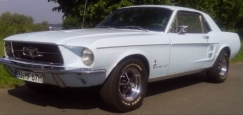

Moin,
ich habe mir gestern diesen 67er angesehen. Soweit ganz gut
und auch alles schlüssig und plausibel- ABER: der hat Zierleisten
an den oberen Abrisskanten der Türen sowie an den Kotflügeln?:confused:
Ich habe jetzt schon ein paar Fahrzeuge während meiner Suche
angesehen, aber ich erinnere mich nicht, jemals einen mit Zier-
leisten an den Stellen gesehen zu haben... Gab es die überhaupt?
Kennt jemand dieses Fahrzeug. Ist vorher angeblich bei einem
"Sammler" in Mönchengladbach gewesen.
http://suchen.mobile.de/auto-inserat/fo ... ommend_DES
Cheers
Tom

Hi Tom,
die Zierleisten hab ich auch bei meinem dran, war wohl eine Dealeroption.
Grüße Stephan (Mö)

So, ich habe ihn mir mal genau angesehen.
Fangen wir mal mit dem Positiven an:
Unten rum nahezu rostfrei. Sieht echt gut aus. Innenausstattung mit original Mittelkonsole im gepflegtem Zustand.
Technisch in Ordnung- Motor und Getriebe laufen gut, Trommelbremsen tun was sie sollen und ziehen nicht zu einer Seite.
Servo funktioniert einwandfrei. Durch die Koni-Dämpfer ist das Fahrwerk echt erträglich.
Nun zum Negativen:
Die Karosse lässt echt zu wünschen übrig. Im Lack viele Nasen. Keine Doorplate. Heckklappe ist am Rand durch gerostet.
Die hinteren Kotflügel sind mit jeder Menge Spachtel zugejaucht. Die C-Säule auf der Fahrerseite ist grottenschlecht gespachtelt und dementsprechend wellig. Vorne im Motorraum sind die Stehbleche auf denen die Kotflügel aufliegen an der oberen Kante "aufgequollen"- ich gehe davon aus, dass diese durchgerostet sind.
Ich habe die Finger von dem Pony gelassen, da der Verkäufer nicht unter 16.000 Euro gehen will.
Bilder habe ich auch ein paar gemacht und kann diese bei Bedarf gerne zumailen.
Beste Grüße
Tom

Etwas mehr kann man für 16 K schon erwarten. Vorallem die Karosserie sollte in besserem Zustand sein. Spachtel an A und C Säule wär für mich ein KO Kriterium. Und wenn man eine Neue Heckklappe lackieren muss sind auch wieder mehrere K für ne Volllackierung weg. Lass Die Finger von dem Wagen.
