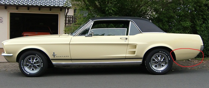

Moinsen,
ich fahre morgen 380km um mir einen 67er anzusehen, der erst diese Woche aus den USA angekommen ist.
Auf den Bildern vorab gesendeten Bildern macht der Wagen innen wie aussen, oben wie unten einen ziemlich guten Eindruck. Der sehr auskunftsbereite und echt freundliche Verkäufer hat mir den Wagen bis morgen reserviert. Und ich hege eine starke Kaufabsicht.
Nun ist mir beim Betrachten der Bilder etwas aufgefallen, was mich stutzig macht. Deshalb hier meine Frage:
Sind die hinteren Kotflügelspitzen serienmäßig glatt oder gibt es dort eine leichte "Abrisskante" (siehe Bild).
Mit der Bitte um rege Antworten. Danke,
Tom
Tom

Moin, eine wirkliche Kante ist dort auch bei mir nicht.
Was mir aber noch aufgefallen ist (liegt evtl. auch am BIld) um den vorderen Scheinwerferträgern sollte eine Kante sein! (da diese angeschraubt sind) auf dem Bild sieht man diese aber nicht wirklich.
Max
Max

Dachte ich auch erst, aber ich glaube da zumindest im unteren Bereich einen Spalt erkennen zu können. Damit sollte er auch eigentlich darüber sein.derSchwabe hat geschrieben: Was mir aber noch aufgefallen ist (liegt evtl. auch am BIld) um den vorderen Scheinwerferträgern sollte eine Kante sein! (da diese angeschraubt sind) auf dem Bild sieht man diese aber nicht wirklich.
Max

Leichte Abrisskante ist normal.
Mehr Foddos wären hilfreich.

Hi
Ich weis jetzt nicht was Du unter Abrisskante verstehst, aber original ist dort eine Blechüberlappung. Das Quaterpanel ist dort mit dem Stehblech neben den Blattdefern verschweisst.
Wenn dort also nicht pfuschig geschweisst ist und man noch die originalen Elektroschweißpunkte erahnen kann, sehe ich da kein Problem.
Selbst wenn die Quaterpanels getauscht wurden und dort sauber geschweisst wurde (auch Blick in den Kofferaum!), auch ok.
Ich denke sehr viele der heutigen überlebenden Ponies haben irgendwann man neue Quaterpanels oder zumindest neue Radläufe bekommen. Wenn das handwerklich sauber gespengelt ist, sehe ich da kein Problem.

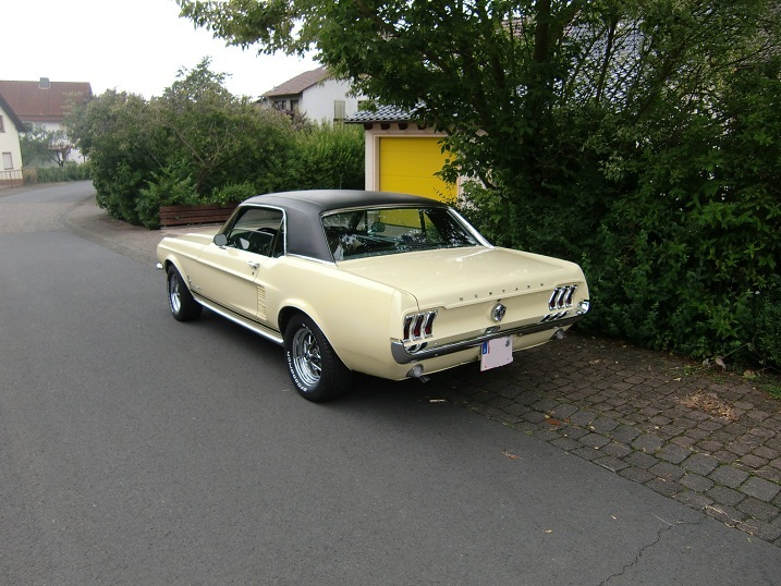

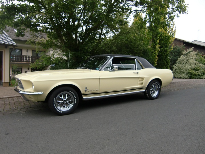

darkgrey67
Re: EILIGE FRAGE ! 67er Mustang
hier noch ein paar bilder....

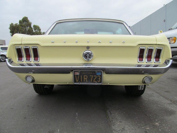

darkgrey67
- CIMG8024k.jpg (210.18 KiB) 2845 mal betrachtet

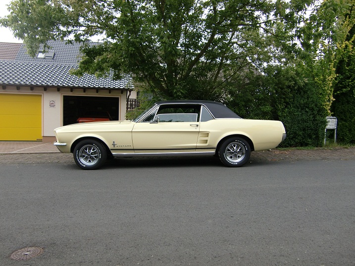

darkgrey67
- CIMG8027k2.jpg (215.64 KiB) 2844 mal betrachtet
