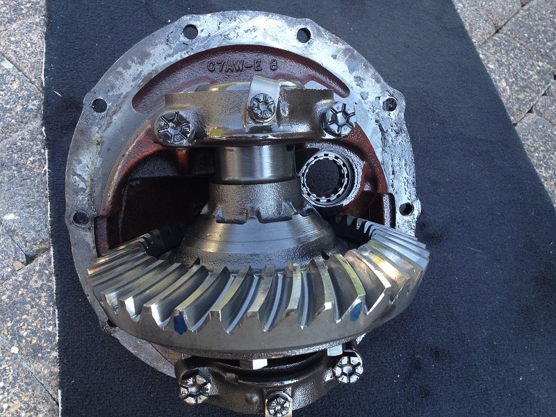

zur Zeit überhole ich meine 9 Zoll Hinterachse. Gestern haben wir das Diff ausgebaut. Ich hätte für meinen 390 FE mit 4 Gang Toploader gerne eine Sperre. Laut Marti Report sollte in meinem Auto keine verbaut sein und die Übersetzung sollte 3,00 sein.
Da ich leider kein Fähnchen mehr am Achskörper habe und ich nicht wusste, ob die Achsen 28 oder 31 Zähne haben, wurde alles zerlegt. Ich wollte die True Trac Sperre verbauen (lassen).
Leider bin ich mit dem Auto bisher nicht gefahren und wie es scheint, wurde an dem Diff auch schon gearbeitet. Mein Tellerrad hat 37 und das Kegelrad 10 Zähne. Demnach also eine 3,70 Übersetzung und nicht wie angenommen 3,00.
Was haltet Ihr davon? ich will mit dem Auto keine Beschleunigungsrennen fahren.
Ist das nicht zu kurz übersetzt für den FE?
Kann es auch sein, dass bei der Überholung bereits eine Sperre verbaut wurde?
Vielleicht kann mit dem Bild jemand was anfangen.
Danke schön.
Marco

ja da wurde wohl schon dran gearbeitet.
Warum man einem FE eine so kurze Übersetzung verpasst ist nur durch drag racing oder durch einen anämischen Motor zu erklären.
So wie das Diff aussieht ist es nicht gesperrt und hat nicht mal 4 pinions...
Nur die stärksten der FE wurden ab Werk mit 31 Splines ausgestattet - alle anderen hatten 28 Spline.
Aber schon die 28 Spline Version ist auf der Straße schier unkaputtbar - nur die Verbindung von Slicks und geklebter Streke bringt die 28 Spline an die Grenze.
Die meisten 28 Spline gehen kaputt, weil sie nicht richtig zusammengebaut wurden - nicht weil sie schwach wären.
Deshalb - Überholung nur strengstens nach Shop Manual - die Lagervorspannung von Kegel und Tellerradlagern ist extrem Wichtig.
