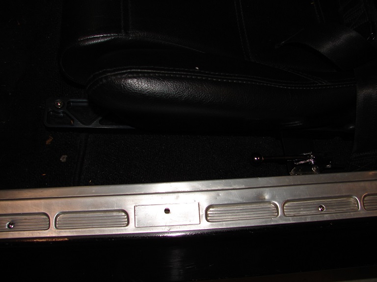

und hier noch ein Foto in eloxiert mit integriertem Hebel für die Kofferraum Deckel remote kontroll hebel.

Da diverse PN´s da sind,
Die sitzschienen pasen auf der Unterseite zu unseren Mustangs, es stehen Gewinde nach unten raus, so wie an den Mustang original Sitzen.
Auf der Oberseite springen die Befestigungs Bohrungenfür die Sitze M8 140mm nach hinten und 22,5 mm nach aussen,
Heist der Lochabstand passt zu den Konsohlen die z.b. bei dem Kauf irgendwelcher Sport oder Gesundheitssize aus dem Ebay drunter sind.
hier einer von Recaro
http://www.ebay.de/itm/Recaro-Speed-Spo ... 27ea0077ca
oder ein noname Sitz
http://www.ebay.de/itm/SPORTSITZ-SCHALE ... 43c79454d4
Mein Rohmaterial kostet für das Sitze Paar, also 4 schienen 55,-€ die Fräse läuft fast 2h für die 4 Schienen.
Hätte ich gerne 150,-€ für 4 Stück.
Eloxieren in allen gängigen Farben 8,-€ das Stück dauert ca 8 tage.

Hallo Markus
hast Du die Plakette neben der Sitzschiene auch mit einer höheren Zahl in der Mitte ? :lol: :lol: :lol:
