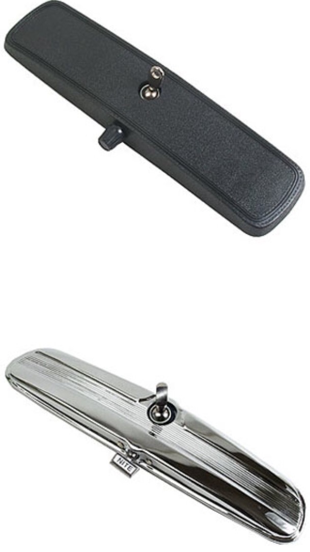

Ist zwar schon etwas her, aber ich muss nochmal fragen.
Was genau passt nicht, wenn man einen 66er Spiegel an einen 67er bauen will?
Die Löcher sehen für mich identisch aus.
- HomerJay
- Beiträge: 5149
Re: Chromspiegel für 67er Convertible - gibts sowas?
Eigentlich müsste es doch reichen das Kugelgelenk aus dem einen Spiegel in den anderen zu pflanzen und schon würde die Aufnahme passen.
Klappt sowas, oder zerstört man dabei das Gehäuse?

ich ziehe den Beitrag aus gegebenem Anlass noch mal nach vorne: Mir hat mein schwarzer Innenspiegel irgendwie auch nicht gefallen. Dann habe ich einen 66er in Chrom gekauft. Liegt mit Porto so ca. bei 40 €. Das Kugelgelenk auszubauen hatte ich mich nicht getraut, weil ich den (originalen) Spiegel nicht beschädigen wollte. Kommt alles in die Kiste, und wenn der neue Besitzer den wieder auf Original umrüsten will, hat er alle Teile da.
Den Halter vom 66er kann man aber auch einfach umarbeiten. Eine Seite flach schleifen und eine Kerbe für die Schraube reinfeilen. Hat knapp 30 Minuten für alles komplett gedauert. Ein ganzen Loch rein bohren geht meiner Meinung nach nicht, weil der Steg dafür zu schmal ist. Wenn man den Spiegel dann aber mit der Kerbe nach unten einsetzt hält das ganz vorzüglich.
LG Holger

Hi Holger,holschah hat geschrieben:Hallo,
so fahre ich schon seit Beginn der Zeitrechnung rum
Der das damals in CA umgebaut hat,hat das aber nicht so exakt ausgeführt wie du
Steht auch noch auf meiner Liste für lange Winterabende.

Hallo Martin,
ich hatte auch schon einige 67/68er mit Chromspiegel gesehen (auch Pfingsten in Hattingen), im Netz aber immer nur gelesen, dass das eigentlich nicht passt. Wenn ich gewusst hätte, wie einfach das geht, hätte ich es auch schon früher gemacht.
LG Holger
