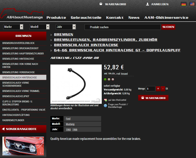

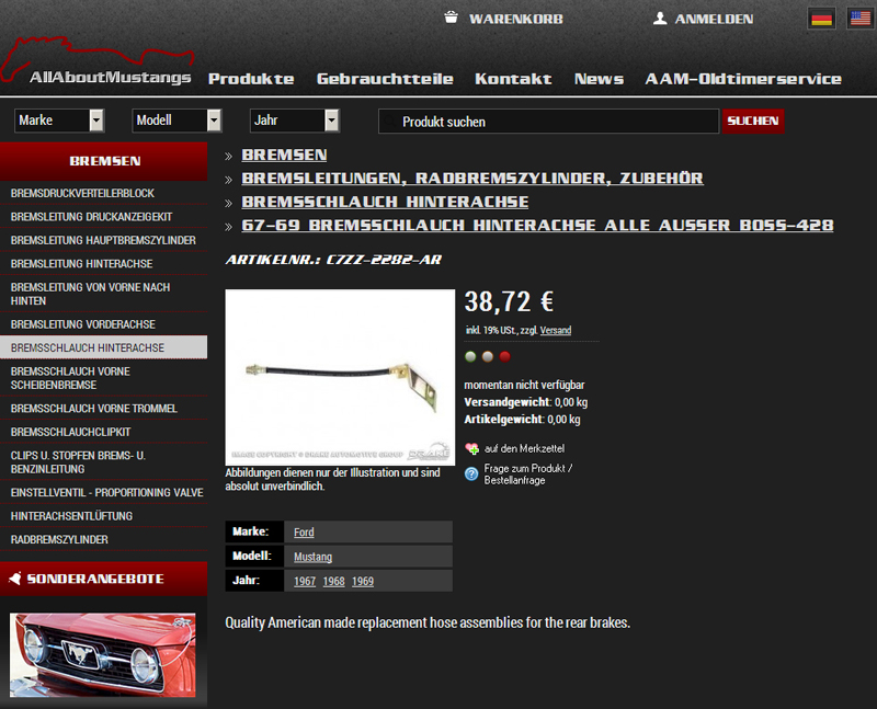

Hallo Insider,
habe mir diesen Bremsschlauch für mein 65er Coupe gekauft. Beim Einbau musste ich feststellen, dass der Bremsleitungsnippel der von vorne kommenden Leitung einen 7/16er Anschluss hat und das Gewinde im Schlauch ein 3/8 Durchmesser hat. Desweiteren ist der alte Schlauch ca. 8 cm kürzer als der neue. Die Anschlüsse zu den Hinterachsleitungen passen einwandfrei. Ich habe gelesen, dass es einen Schlauch von 67-69 für hinten gibt, der optisch ähnlich ist - hat der einen 7/16er Gewinde??? Oder ist der völlig anders?
Vielen Dank schon mal im voraus. Gruß Karsten
Bremsschlauch hinten
- bremsschlauch-kauf.jpg (357.14 KiB) 1263 mal betrachtet
- bremsschlauch-67-69.jpg (350.66 KiB) 1263 mal betrachtet

Der Schlauch den du hast passt nur für den GT mit Doppelrohrauspuff. wenn du keinen Mustang GT hast musst du diesen Schlauch nehmen: ArtikelNr.: C5ZZ-2282-AR Der müsste passen.
MfG,
Thomas
Thomas
Re: Bremsschlauch hinten
Danke für die Antwort - hatte ich ja auch schon vermutet. Schade, dass die Anschlüsse nicht in Zoll-Maßen angegeben werden, um Verwechslungen zu vermeiden. Gruß Karsten

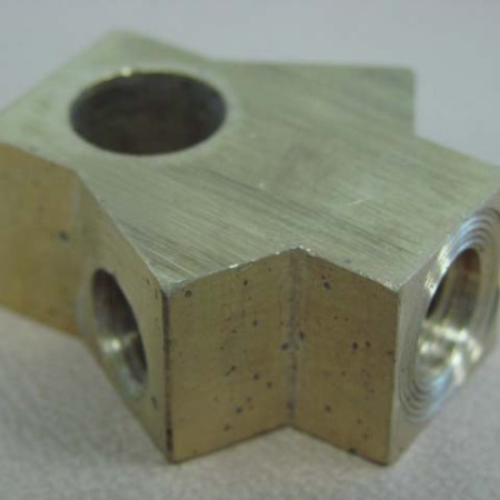

Eine Alternative oder auch die flexiblere Lösung ist dieser Verteiler der Vorgängerjahren.
Die Verteilung zu den Bremsen sind 3/8 und vorne beim Eingang kannst du einen Hydraulikschlauch z.B mit 3/8 oder 7/16 anschließen.
Bremsschlauch von vorne Scheibenbremse passt wunderbar
2074B mal suchen.Nur ein kleiner Tip.
Gruß Sefer
Gruß Sefer
