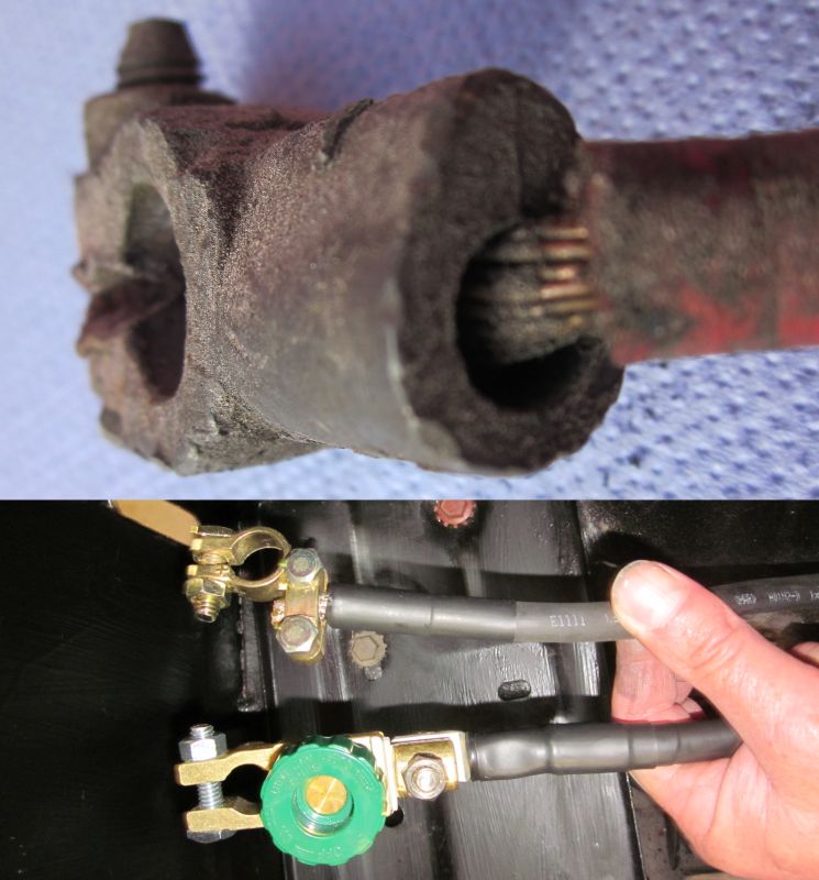

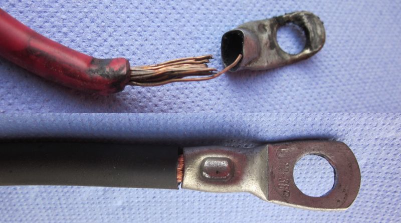

Re: Hitzeschutz Anlasser
bei der Erneuerung meiner Kabelbäume habe ich mich auch die Batteriekabel erneuert. Grausam was da zum Vorschein kam
Beim lösen des Massekabels am Motorblock fiel das Kabel schon aus dem Kabelschuh bevor ich die Schraube richtig los hatte. Die anderen Verbindungen sahen unwesentlich besser aus. Trotzdem ist der Motor damit noch gestartet, fragt sich nur wie lange noch.
Ich denke mal das diese schlechte Verbindung der Grund war das im Motorraum einige Kabel angekokelt waren und er sich darüber Masse geholt hat.
- Batteriekabel_1.jpg (77.37 KiB) 4364 mal betrachtet
- Batteriekabel_2.jpg (81.35 KiB) 4364 mal betrachtet
