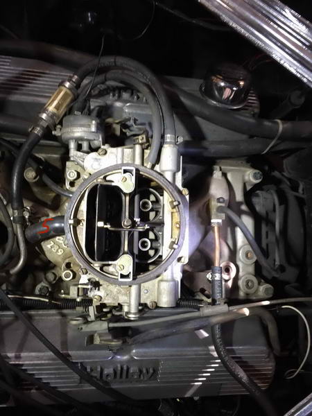

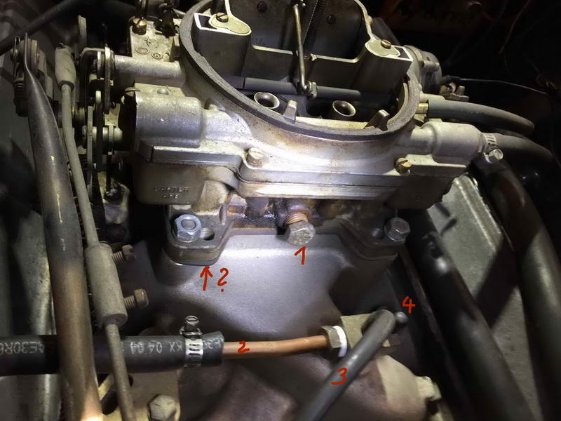

Neuer Versuch, Bilder sehe ich in der Vorschau immer noch nicht

jetzt...
Wenn ich Euch richtig interpretiere mach ich folgendes:
BKV an die große Schraube/Öffnung 1 des Vergasers - besteht Aussiciht, dass Brtemsdruck steigt?
PCV an das Messingröhrchen 2
3 lassen
noch ein paar Fragen
Carter trotz der ungleichen Passungen (?) lassen, oder gibt es bessere, der ganze Vergaser sieht ddoch auch schon mitgenommen aus
Öldeckel mit Filter sitzt Beifahrerseite, ist ok?
in den Deckel Fahrerseit kommt ein Ventil?
wohin geht der Schlauch 5 vorne am Vergaser?
Bedankt, Janos
3 lassen
Bedankt, Janos

5 ans PCV, BKV an 1, Kupferrohr 2 verschließen. Öldeckel kannste so lassen. Der brauch och kein Ventil. Der Carter hat verschiedene "Passungen", damit er auch auf Chevy und Co. gebaut werden kann. Was jetzt allerdings an Deiner 5 angeschlossen ist???jeansknol hat geschrieben:jetzt...
