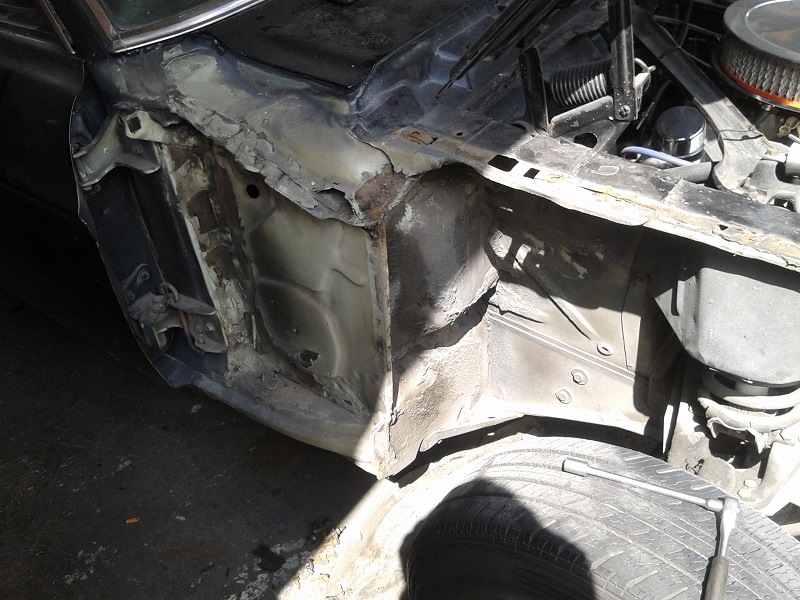

Nachdem wir "Gary" Ende Mai zu Hause hatten (über Kölle frisch aus San Diego) wurde erstmal ne Bestandsaufnahme gemacht.
Dazu bin ich auch nach Trappenkamp zu CARlifornia gefahren um ne Meinung eines Fachmannes einzuholen.
Ergebniss: Technik ist 1A , Motor, Getriebe TOP in jeder Hinsicht - hat richtig Biss und alles schaltet prima :D
Auspuffanlage ist eine FlowMaster Doppelrohranlage mit leider etwas zu deftigem Sound (103 dB) aber fast neu, Kühler neu und diverse Sachen im Motorraum ebenfalls, Bremse sind alle 4 Trommeln recht neu, auch das Innenleben, bremst .... sorry verzögert seine Fahrt gleichmäßig und ausreichend da OHNE BKV !

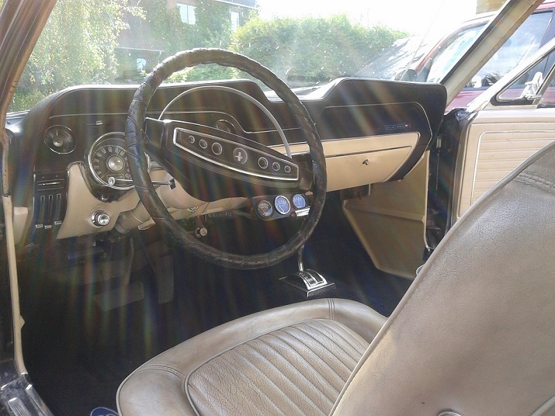

Innenausstattung ist alles original aber leider auch auf dem 2. Blick nicht wirklich mehr schön.......... wird alles neu gemacht

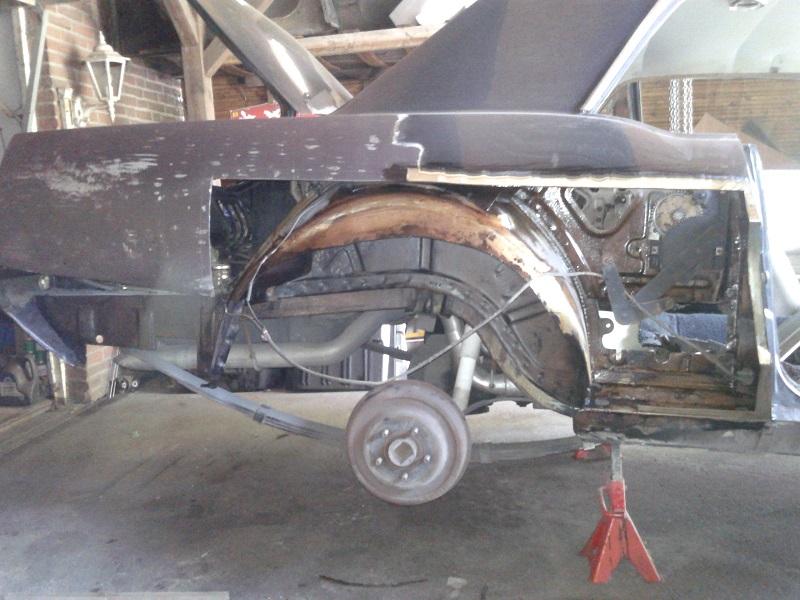

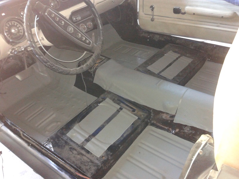

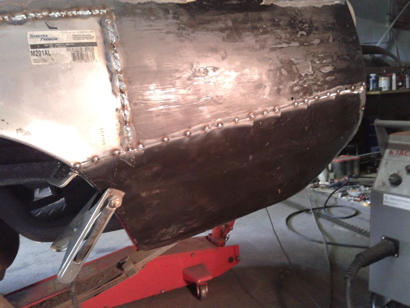

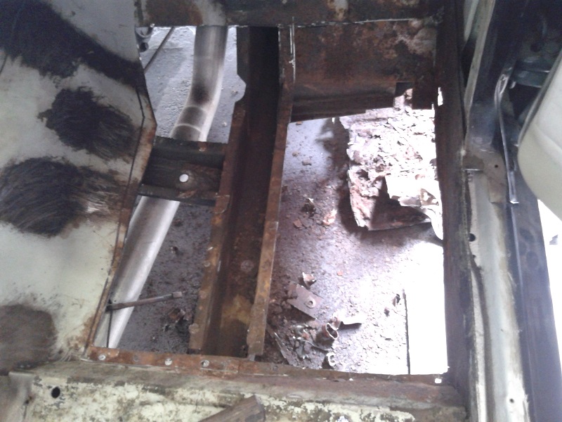

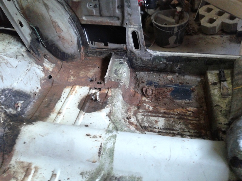

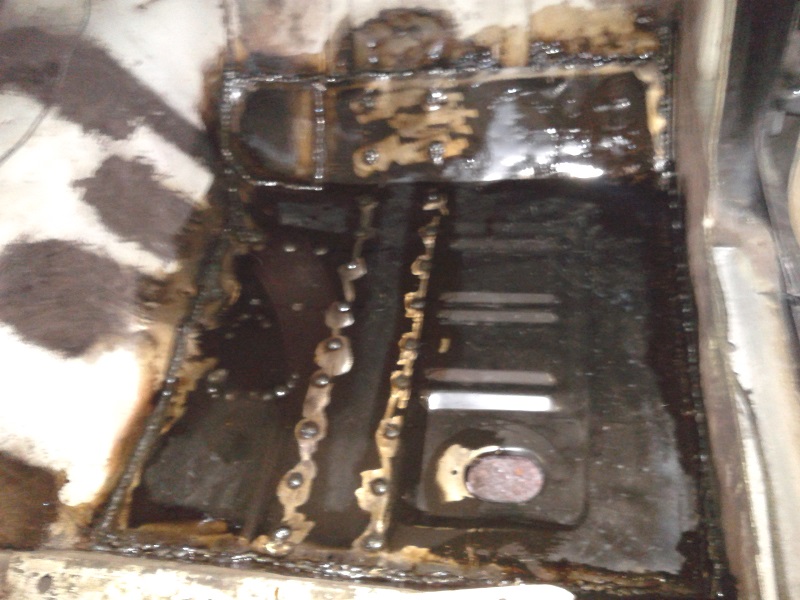

Nachdem ich dann zu Hause den Teppich rausgenommen hatte ging es los ;) war klar.... der ist 46 Jahre alt 8-) = alle Bodenbleche raustrennen und neu machen, Seitenteile hinten komplett raus und neu wegen Pfuschreparatur an den Radläufen.
Nun ist alles wieder fit, nach dem Ersten TÜV Termin wurde nur die Auspuffanlage bemägelt :( sonst ist alles im Lot.
Hier versuche ich nun von den 103 dB mit Hilfe von anderen, weicheren Aufhängungen und Vordämpfern der Sache Herr zu werden und auf 91 dB max. zu kommen
Erstmal wurde sich um alles technische und Bleche gekümmert um das H-Kennzeichen zu bekommen, fertig ist er noch lange nicht :D

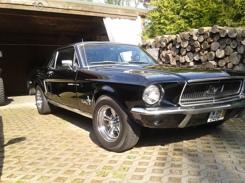

anbei paar exemplarische Bilder
Gary 68er 289 C4
Gary 68er 289 C4
Gary 68er 289 C4
Gary 68er 289 C4

Seitenteil ade....
Seitenteil ade....

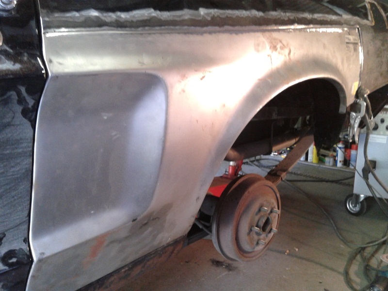

neues Seitenteil
neues Seitenteil

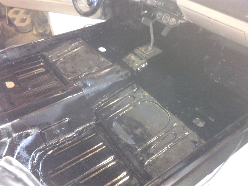

nimm nie den Teppich raus..... es sei denn du weißt was dich erwartet :-)
war klar
war klar
raus ist der Dreck
raus ist der Dreck
alles wieder dicht
alles wieder dicht

Oha, oha. Darf ich fragen warum Du gerade bei der Aussenhaut so eine Flickschusterei verbunden mit Spachtel und bestenfalls einiges an Zinn gemacht hast ?
Es gibt doch eine komplette Aussenhaut bis zur oberen Kante. Das wäre doch sicherlich die sauberere Lösung bei gleichem Arbeitsaufwand gewesen.

nun, "Flickschusterei" sieht erstmal anders aus..... das war nämlich von mir rausgetrennt worden, klar wäre die andere Variante möglich gewesen.
Da ich aber schweißen kann und der Preisunterschied von 300,- pro Seite nicht unerheblich war habe ich es auf die alte Art gemacht ;)

...mit Flickschusterei meine ich das zusammensetzen der Seitenwand aus mehreren Teilen; nicht die durchgeführte Arbeit.
Nur die Seitenhaut komplett hätte pro Seite rund € 105,-- gekostet. Das was Du da jetzt eingeschweisst hast, hat zusammen wenigstens € 130,-- gekostet.
Eine komplette Seitenwand bis hin zum Kofferraumdeckel und bis zum Dach hätte € 230,-- gekostet.
Das was Du da jetzt gemacht hast, mag für den unbedarften Neuanfänger "unheimlich" aussehen. Betriebswirtschaftlich und aus Sicht einer Oldtimerrestaurierung hätte es sicherlich "zukunftsorientiertere" Lösungen gegeben. Sprich der Wiederverkaufswert wäre höher, denn diese zusammengesetzten Bleche wird man bei einem Verkaufscheck von innen in jedem Fall sehen. Ggf. von aussen mit dem Magneten feststellen.

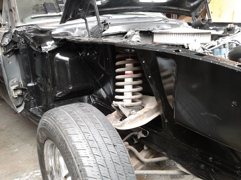

Die kompletten Bezüge werden jetzt noch überm Winter erneuert, Servo wird grade noch überholt, SSBC Scheibenbremsanlage mit HBZ und BKV ist eingebaut, Hinterachse bekommt noch einen Stabi

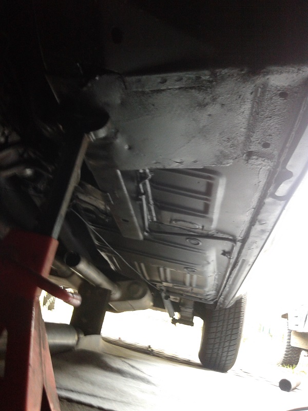

Unterboden wieder schick und mit Wachs behandelt

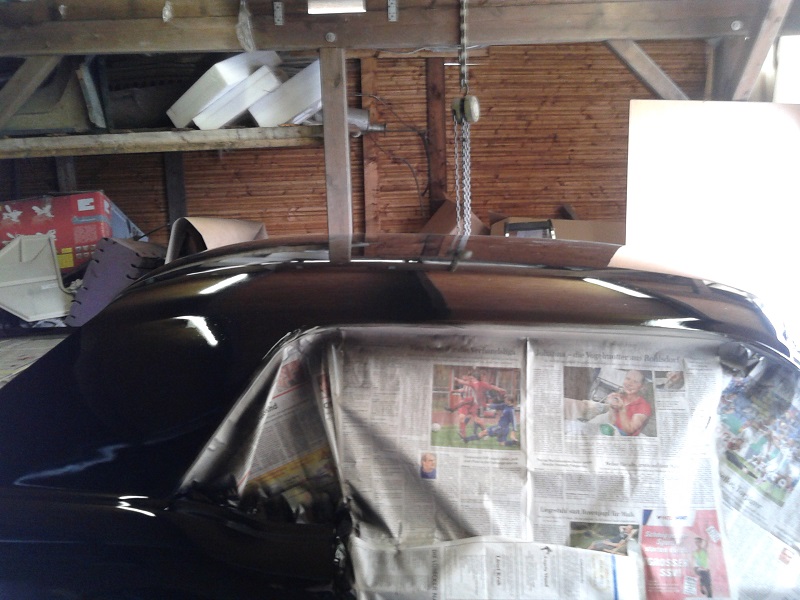

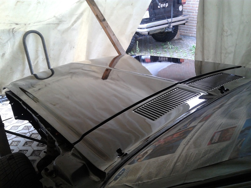

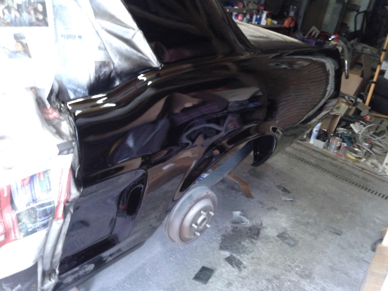

Lackierung geht los
Lackierung geht los

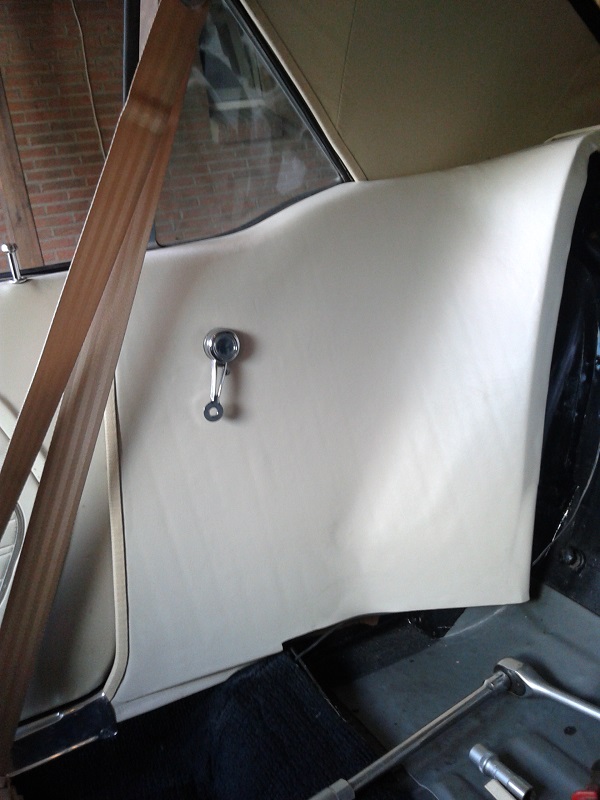

Quarterpanels mit Kunstleder bezogen

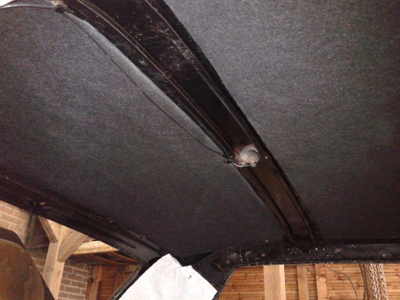

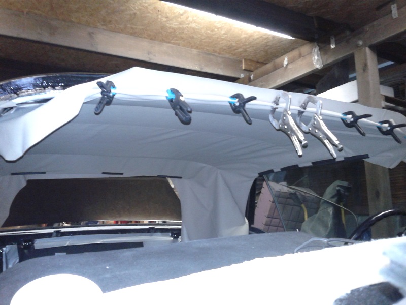

Neuen Himmel einbauen
Dämmung Dach
Dämmung Dach
Schwerschicht Dämmung Innenraum

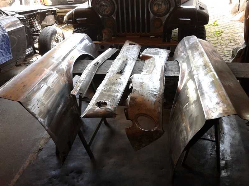

Bleche entlacken
Bleche entlacken

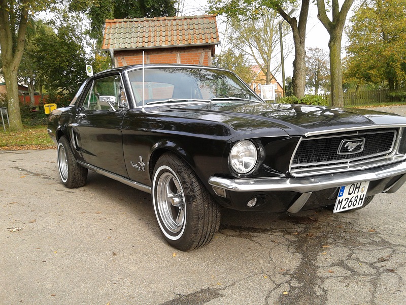

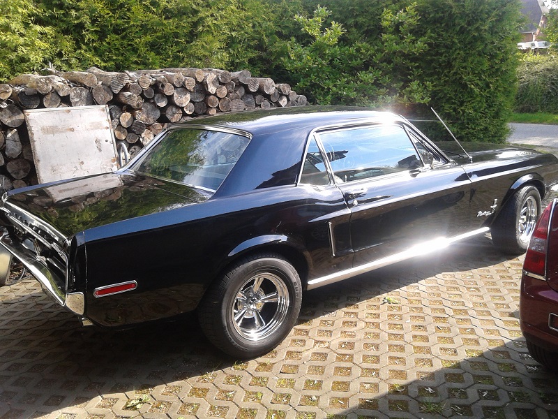

so steht er nun wieder gut da :D

Den Unterboden hätte ich an deiner Stelle nicht mit Wachs behandelt. Da bleibt ja jede Menge dreck an kleben...

bei dem Wachs nicht, Oberfläche wir "hart" wenn man es überhaupt so nennen kann...darunter bleibt es geschmeidig.
Das verwende ich auch bei unseren Jeep`s die auch Off-Road gefahren werden, ist das Beste was ich je unter einem Wagen hatte :D
