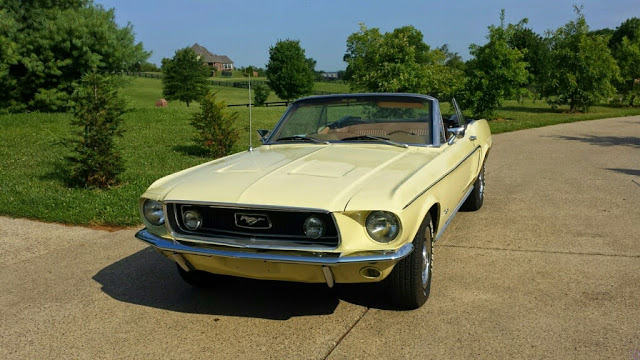

Hallo Gemeinde,
vielleicht erinnert sich der ein oder andere noch an meine Geschichte mit der Coupe VIN im Cabrio. Ich hatte mich dann dank eurer Bedenken wieder von dem Cabrio getrennt und nun habe ich ein Neues gekauft. :D
Der Wagen ist noch oder besser gesagt schon im Container unterwegs nach Germany.
So hat die Geschichte nicht nur ein gutes Ende gefunden, sondern auch einen neuen Anfang. Ich melde mich wieder, wenn er in Berlin ist.
Wer kennt denn einen guten Umrüster in und um Berlin?
Olli

der Wagen ist aus Kentucky. Stand dort in einer Sammlung, die der Besitzer aus gesundheitlichen Gründen aufgelöst hat.
