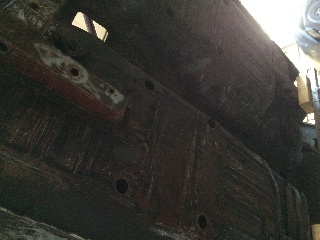

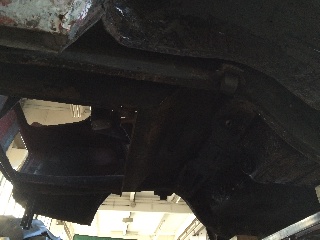

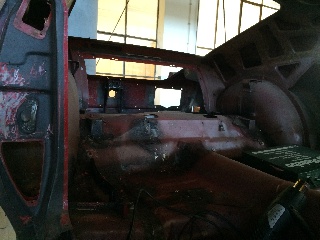

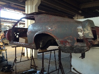

So, nun endlich komme ich mal dazu ein paar Bilder einzustellen
Das Fzg. ist soweit auseindander gebaut, bis auf ein paar Kleinigkeiten und entlackt.
Das Fzg. soll nun komplett entlackt, entrostet und KTL grundiert werden.
Sollte jemand eine gute Fa. für diese Arbeiten kennen, bin ich für jeden Tip dankbar.
Das EZZ Zweibrücken, dass ja bei mir in der Nähe ist, ist aus meiner Sicht Sehr Teuer.
Bis bald
Gruß Tim :)
