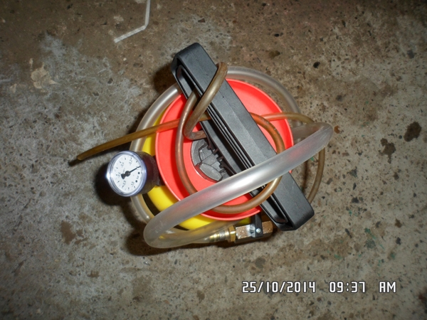

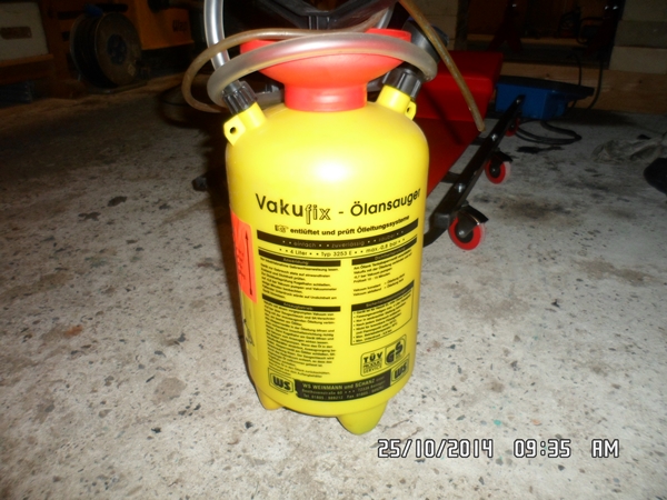

hab dafür dieses Gerät benutzt, war ein Kinderspiel. Hat eigentlich jeder
Ölfeuerungsmonteur im Wagen....
Ein sehr praktischer Helfer ;)
Gruß Bent

Ja das ist in der Tat geschickt! Danke für den Tipp
Beste Grüße David
