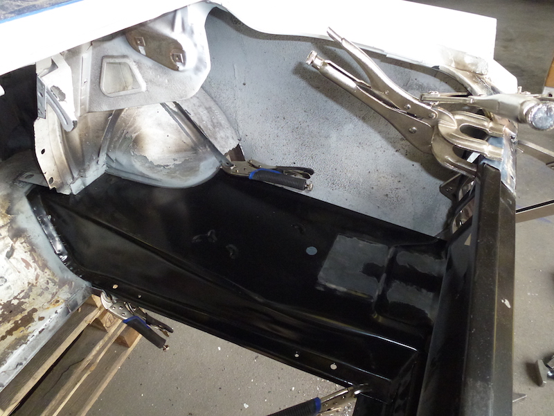

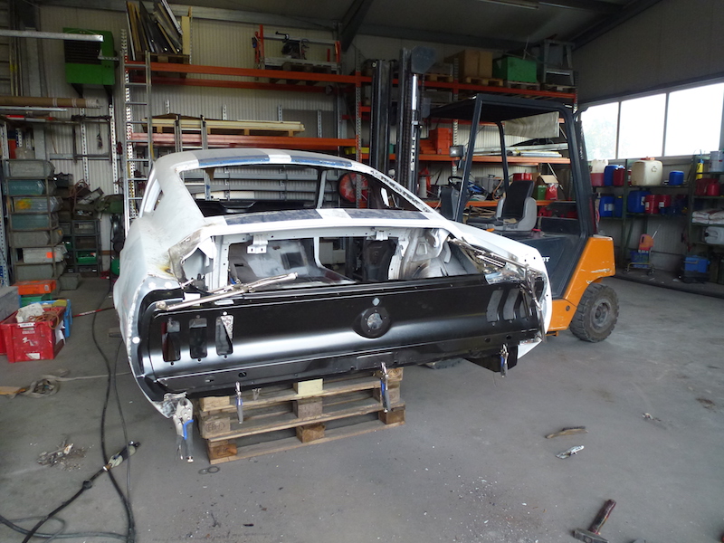

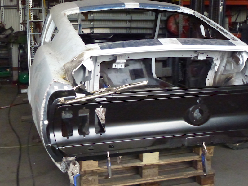

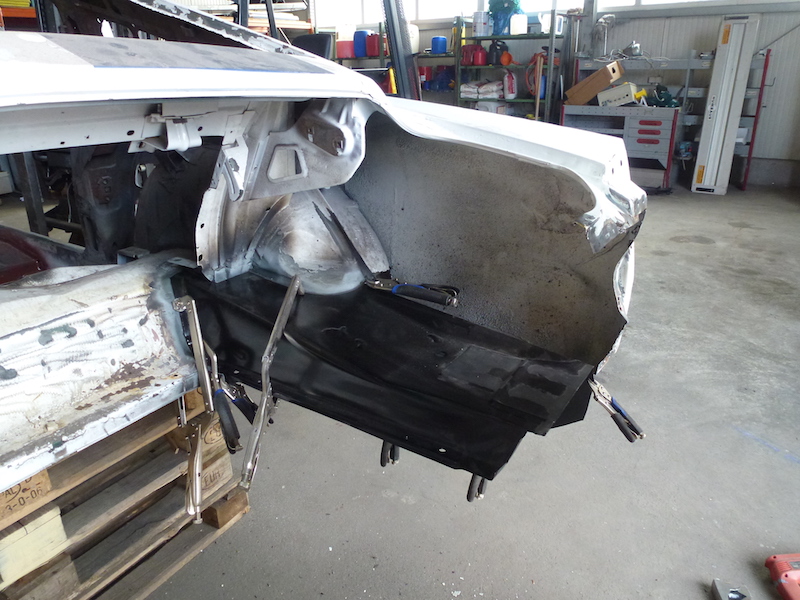

Hallo liebe Gemeinde,
ich muss mich auch mal wieder hier melden was der Stand des Mustangs meiner FRAU macht.
Am Samstag haben mir zwei Freunde sehr geholfen, bei dem Heckteil...siehe Fotos. Ingo und Dirk haben echt sehr geholfen mit Rat und Tat.....
Nach dem Abschneiden mit der Flex und Plasmaschneider wurde es richtig spannend für uns alle....was ist faulig was ist ok.....aber es hielt sich in Grenzen mit dem Rostbefall.
Das was Faulig war ist weg und wurde durch Rep-Bleche ersetzt. Erst mal alles heften und messen....ob alles auch passt, wie Heckdeckel Seitenwand und Rahmenträger....sieht super aus meint Ingo ( Ingo hat auch ein Pony....steht kurz vor der Einbürgerung ) und Dirk ist ja hier bekannt als Getriebeprofi ( C4).
Den Unterboden mit Torq-Boxen habe ich selber eingeschweißt was soweit abgeschlossen ist. Wenn alles fertig ist werde ich noch Sandstrahlen....wo sich noch Flugrost befindet...die Stellen wisst Ihr ja alle selber.
Wie es weiter geht werde ich dann noch hier einstellen.
Gruß Huby

coole Richtbank von EUR
mfG Norbert

ja das hat was Norbert...aber was soll ich denn machen..keine da und einen Richtsatz gibt es ja nicht. Wäre klar besser mit Richtsatz und allen Punkten.
Beim Heck sehe ich es nicht so schlimm...die Maße kann ich ja vom roten Pony abnehmen...und das Auge hat ja keinen knick..grins.
Im Rollgestell aufgespannt, werden wir vor dem scheißen die Maßpunkte messen...sollte passen.
Bei einem Unfallschaden würde ich mir auch lieber eine Richtbank besorgen...keine Frage.
Die AMIS machen so was auf der Garageneinfahrt....und wir alle kaufen es dann....so ist es nun mal.
Gruß Huby
Gruß Huby

Ich bin gerade dabei ein paar Spengler Arbeiten an meinem 67er Fastback durchzuführen. Unter anderem die Kofferraumecken. Sind die Bleche bei dir schon soweit eingeschweißt? Ich würde gerne mal ein Detailfoto sehen.
Schon mal danke im voraus.

Paßt beim Kofferraum auf, ob die Stoßstange paßt.
Bei mir war alles prima, bis auf das die Stoßstange auf einmal 2cm zu breit war
Hab alles wieder auseinandergebaut und von vorn....
Shice Reproteile.......
Weitere Infos auch hier
https://www.facebook.com/pages/The-Rust ... 2351141185
Joerg
Joerg

Hi Joerg,
danke für die Info...werden wir machen....hatte es im Hinterkopf...aber im Alter wird man vergesslich.
Zu Not habe ich ja noch meinen roten, da kann ich messen und dann sollte es passen.
Ingo ist ein Blechpatscher der weiß es sicher auch....nur Dirk ......der kennt sich in der Getriebewelt super aus...wir helfen uns halt wo es geht...zu dritt geht alles leichter.
So nun muss ich zum Essen und dann nach London zum Flieger..
Gruß Huby
Gruß Huby

Kleiner Tip, geh nicht davon aus das wenn die Stoßstange an das eine Auto passt, dass es beim zweiten auch so ist.
Die Autos haben über Jahre ihre eigenen Passformen, habe 4 gleiche Heckklappen für einen 67er Fastback, alle 4 liegen Unterschiedlich.
Du musst immer alles einzeln anpassen wenn du ein super Ergebnis haben willst.

Hi , bei Türen, Deckel Hauben...würde ich auch nur einpassen....aber Du hast recht....einpassen ist immer besser , sagt auch mein Blechpatscher...der hat ja seinen Job super im Griff.....Ingo der beste.
So jetzt muss ich..
Bye Huby
So jetzt muss ich..
Bye Huby
