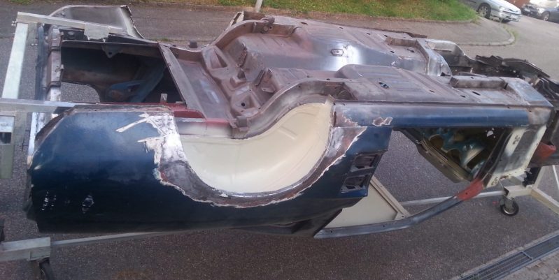

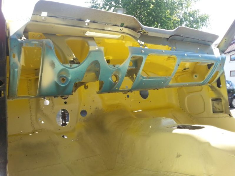

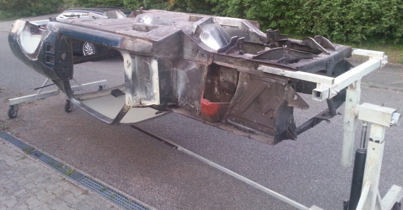

anbei noch paar Pix:
- 20140807_202741kk.jpg (75.04 KiB) 3112 mal betrachtet
- 20140517_114841kkk.jpg (78.53 KiB) 3114 mal betrachtet
- 20140807_203600kkk.jpg (85.87 KiB) 3114 mal betrachtet
