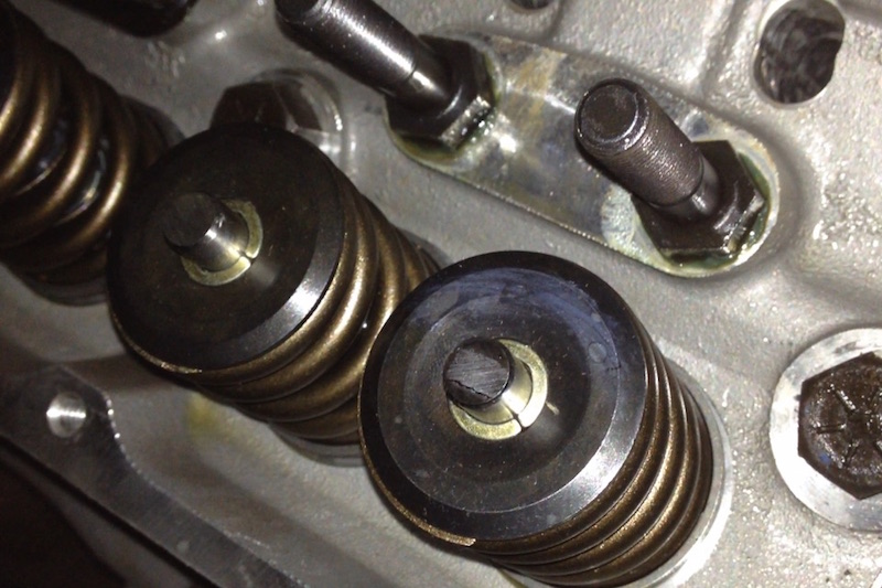

Köpfe montiert, einstellbare Stösselstange rein, Ventilköpfe markiert und in mehreren Messreihen abdrücke produziert um die optimale Länge (unter Kompensation/Berücksichtigung der Tatsache, dass die Hydros sich in ihrer Höhe unter Druck verändern) herausgefunden.
Die Abrollfläche der Kipphebel liegt jetzt mittig im Zentrum der Ventile, aber die Reibfläche ist riesig (0.14inch - CompCams gibt max. 0.08 an) und die Geometrie der Kipphebel sieht so aus, als wäre der Pushrod viel zu kurz.
Eigentlich sollte der Pushrod von der Länge her pi mal Daumen und meiner Recherchen nach in der Höhe der Ventilköpfe stehen, oder seh ich das falsch?

da sich der Abdruck schön in der Mitte des Ventilschaftes bewegt würde ich sagen das passt nur weil die Auflage etwas breiter ist
würde ich mich da jetzt nicht nass machen.

Keine Ahnung was du da zusammen gekauft hast und ob die Teile gut sind. Aber für mich sieht das nicht gut aus und man sollte sich das jetzt genau ansehen.
1. Du hast keine Guide Plates
2. Hast du Rail Rocker? Sieht man nicht genau. Mußt du haben wenn du keine Guide Plates hast.
3. Du hast eventuell Köpfe mit Bohrungen für 289/302/351w dann muss man unter den Kopfschrauben eine Art Passring benutzen.
4. Wie lang sind deine Pushrods? Welche Art Nocke? Sieht nach Flat tappet aus. Dann sollte dein Pushrod ca. 6.850" haben.
Dein Pushrod sieht ca. 1cm zu kurz aus.

nö, das sieht nicht okay aus.
Normal sollte bei Mid-Lift der Kipphebel Senkrecht zum Stehbolzen stehen.
Was sind das denn für Köppe und was für Kipphebel.
Mir fehlen an den Köpfen die Guideplates - oder sind die möglicherweise gar für Bolt Down Kipphebel gedacht?

Und: Exakt... Ab den 6,700inch Pushrods wird das Muster nicht wirklich schmaler, es geht nur weiter nach aussenbords - was man ja tendenziell eh vermeiden sollte.

4. so wie im ersten Foto oben zu sehen, ausgemessene Pushrodlänge im Moment 6,650inch... Dichtungshöhe Kopfdichtung 0.042inch. Ja is Hydraulic FlatTappet, Nocke wie gesagt unbekannt - aber relativ wahrscheinlich nicht original - ich kann mal die Nockenhöhe/Auslenkung checken, wenn das was hilft. Ändert das was an der längenbestimmung der Pushrods was für eine Art Nocke da drin is? Wenn diese überhöhe hat könnte das natürlich zu der unnormalen kipphebelauslenkung führen......

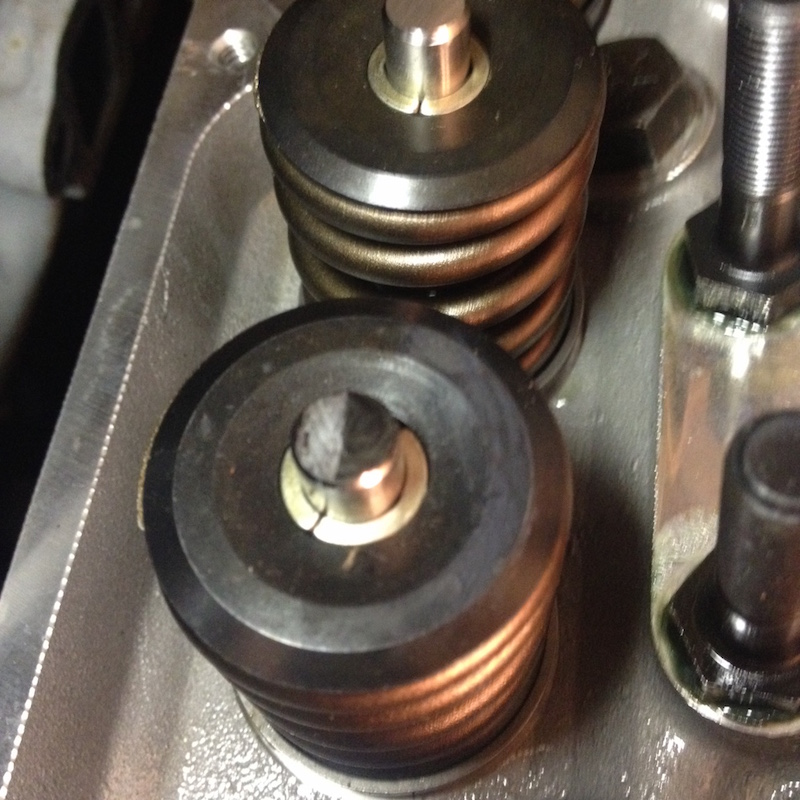

Habe jetzt nocheinmal nen vergleich gemacht...
Das erste Foto ist mit 6,875 inch Rod, das zweite 6,950 inch Rod
Alles gar nich mal so gut. Scheint mir auch ein Geometrieproblem zu sein. Der Typ von Speedway mit dem ich Kontakt habe meinte allerdings, er glaubt nicht dass ich mit der ersten einstellung oben im Foto Probleme haben werde.... :?:

Deine Nocke ist mit 0.51" Lift bei 1.6 Rocker noch ok und das ist auch nur der Lift die Steuerzeiten sind was ganz anderes werden aber auch noch ok sein wenn dein Idle gut.
Du musst dann wohl so kurze Stößelstangen fahren wie im ersten Bild ganz oben und mit der doch sehr bedenklich Geometrie deiner Köpfe leben. Das Pushrod geht viel zu schräg in den Kipphebel und die im Kipphebel eingesetzte Pfanne wird wohl kaum auch die Ausrichtung haben, was dann auf keine Lange Lebensdauer schließen läßt.
Normal sollte das Pushrod im 90Grad winkel auf den Kipphebel treffen, sagt einem ja schon die Logik wenn man die Kraft optimal weiterleiten will.

der Abdruck auf dem Ventilschaft ist viel, viel zu breit!
Wie schon von Tobi & mir erwähnt, sieht die ganze Geometrie so falsch aus, dass ich das Ding niemals so laufen lassen würde!
Du musst halt ALLES richtig checken und gegebenenfalls nachbessern.
