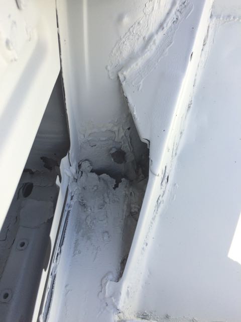

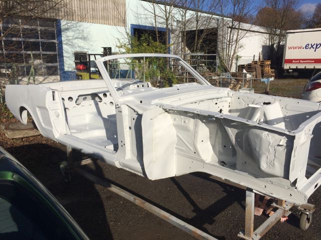

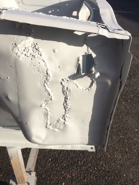

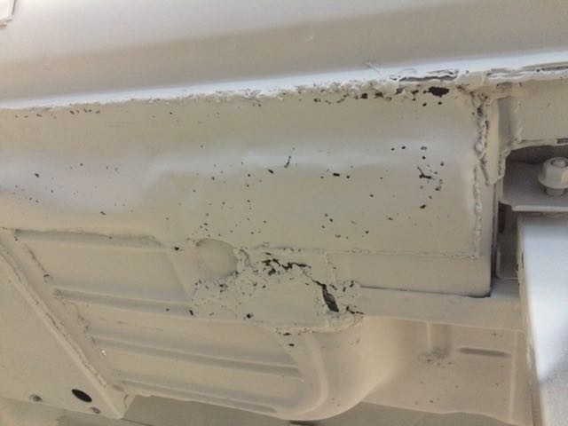

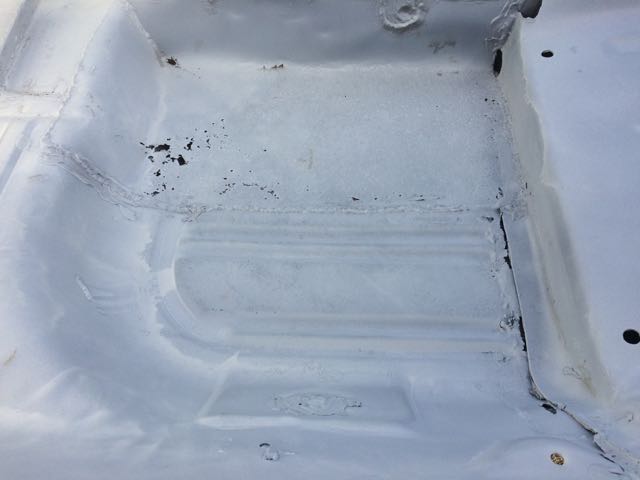

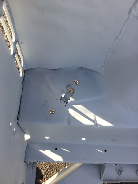

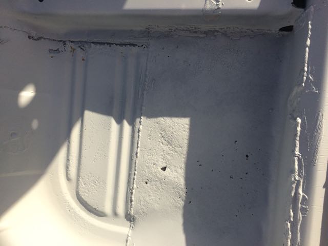

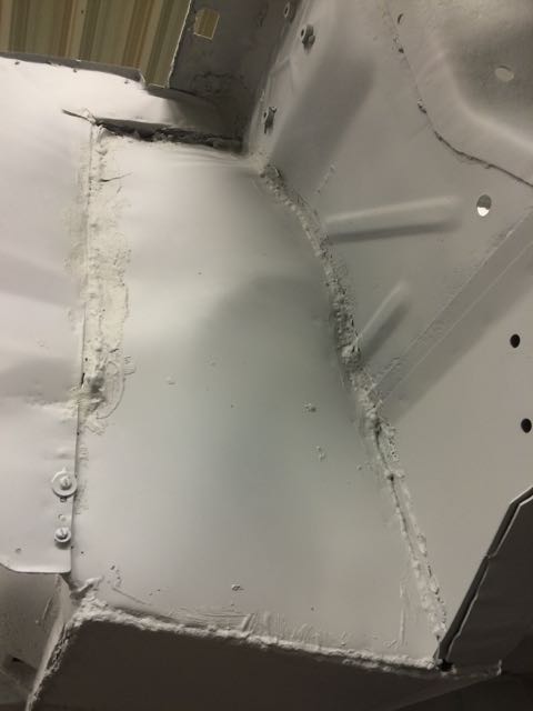

habe angefangen meinen Mustang auseinander zu nehmen.
Wollte mal ein paar Bilder einstellen um den Wagen nach dem Strahlen in der Community zu zeigen.
Schweizer Käse ist nichts dagegen.
Guckst Du :
Brauche kein Mitleid, nur ein paar Lotto Lose ! :D
Da war ein Wald und Wiesenschlosser am Werk

Wow, das gibt Arbeit!
So in etwa sah mein 70er convertible auch aus :evil:

hast du die Karosserie strahlen lassen? Wenn ja, würdest du sagen was du bezahlt hast und wo du wohnst? Find es immer interessant, wie die Preise in Deutschland variieren...
Bei uns im Süden kostet das richtig Asche...
Solche Infos kann man für evtl. zukünftige Projekte immer brauchen :mrgreen:
Vielen Dank,
Clemens

Hallo Tomfisch,
.... dar ganz normale Wahnsinn.
Sah bei mir ganz ähnlich aus.
Ich bekomme meine Karosserie in den nächsten Tagen vom Strahlen zurück.
Was wurde bei Dir genau gemacht?
Strahlen mit Korund?
und dann direkt EP-Grundierung gespritzt?
Ich habe meinen mit Kunststoffgranulat strahlen lassen.
Dort wo Rost aufgetaucht ist, ging's mit Glasperlen hinterher.
Ist schon fertig, bin mal gespannt wie's bei mir aussieht.
Viele Spaß weiterhin mit der Resto.
Grüße von Dirk

habe das Auto mit Korund strahlen lassen und danach eine schweissbare Impregnierung aufbringen lassen.
Das komplette Strahlen und Grundieren hat mit allen Einzelteilen rd. 1500 Euronen gekostet. Eine Firma in Langenfeld ( NRW ) hat mir dies gemacht. Ich denke das ich beim naechsten Projekt das Auto chemisch im Bad entlacken lasse. Dies habe ich bei meiner Pagode ebenfalls gemacht und war sehr zufrieden.

Sieht so aus als wären schon einmal Reparaturbleche eingeschweißt worden, was aber nicht besonders hochwertig gemacht wurde :? .
Naja aber alles in allem ist es jetzt auch nicht sooo schlimm...da habe ich hier schon schlimmere Rohkarossen gesehen ;)
Weitermachen :mrgreen:

Sollen das Schweissnaehte oder moderne Kunst sein!!!
Da kannst Du nur grossflaechig heraustrennen. Alles um die Schweissnaeht schauts verzogen aus. Ansonsten finde ich den Zustand der Karosse auch gut.
