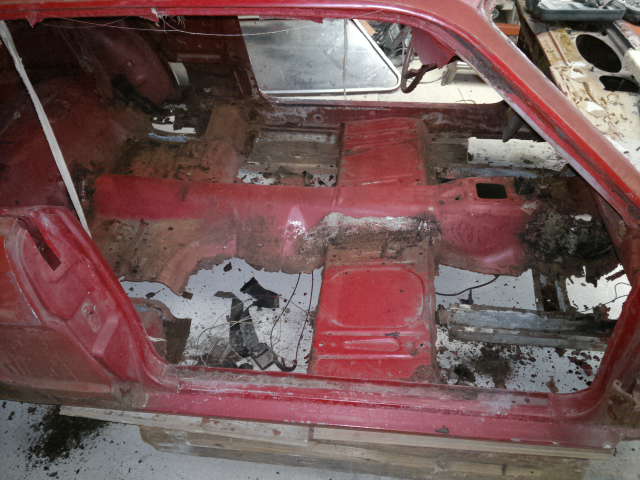

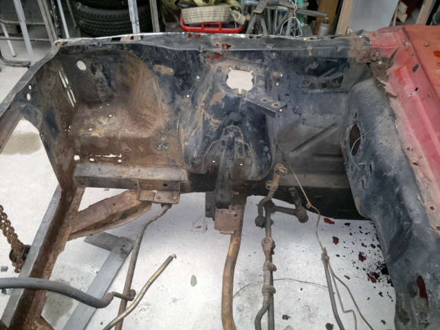

also ich habe noch ein zweite Karosse stehen an der ich die maße nehmen könnte,ausserdem habe ich einen plan vom rahmen mit sämtlichen Bemaßungen und ich wollte mir bevor ich den den Vorderwagen ab nehme eine art rahmenlehre bauen,ich hänge mal ein paar Fotos an
danke
mfg andre
