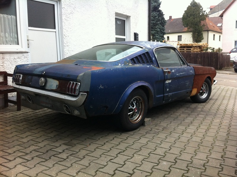

nun bin ich nach kurzer Suche und langer Wartezeit endlich besitzer eines 66ér Fastbacks.
Es wartet eine komplette Restauration auf den Wagen und ich freu mich schon drauf, hier noch kurz ein paar Fakten zum Pony:
1966
289ér A-Code
Schaltgetriebe
Pony Interior
vorne Bremsscheiben
Jetz noch zwei Fragen, ich vermute es könnte sich beim Fahrzeug um einen GT handeln, wie finde ich raus obs einer ist oder nicht.
Doorplate ist leider nicht mehr vorhanden.
Die VIN auf der rechten Seite befindet sich ja im hinteren Fender Bereich und wird im zusammengebauten Zustand vom Fender überdeckt, so ist es bei dem Fahrzeug auch auf der linken Seite, kann das original sein oder wurde die VIN auf der linken Seite mal nach hinten versetzt.
Beide VIN´s sind indentisch.
Sebastian

Den Auspuffausschnitten am Heckblech zufolge kommt das schon hin mit GT.
Allerdings bin ich beim 66er nicht sehr gut informiert, da wird es hier Andere Experten geben. Vermutlich wird Dir aber erst ein Marti Report Sicherheit geben.

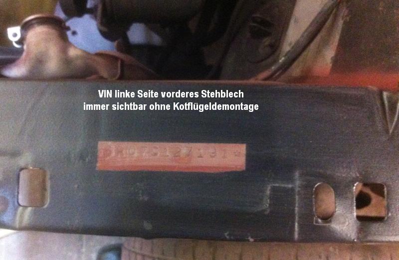

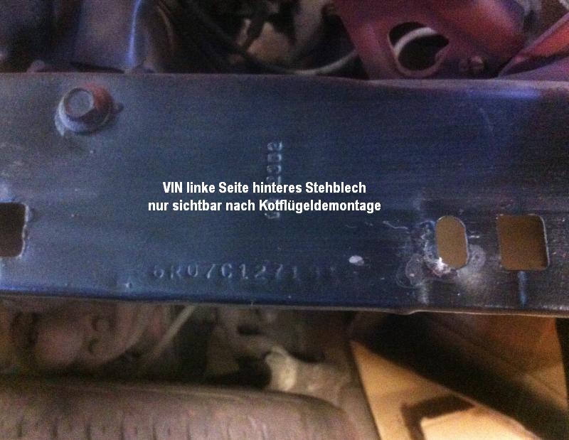

die Vin sollte auf der linken Seite 2x vorhanden sein, einmal im vorderen Bereich immer lesbar und einmal hinten vom Kotflügel überdeckt.
- Foto 03.10.13 18 09 01.jpg (74.98 KiB) 3635 mal betrachtet
- Foto 03.10.13 18 08 40.jpg (68.1 KiB) 3635 mal betrachtet
