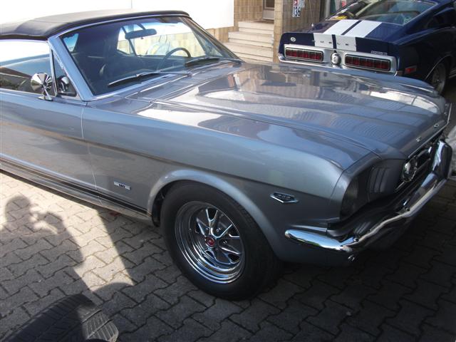

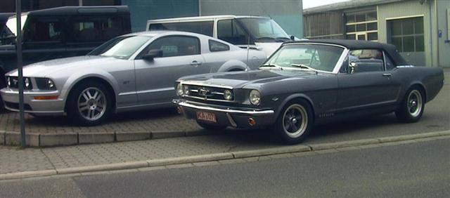

Hi Klaus,
so eine pauschale Aussage kann nur falsch sein!
Es kommt auf die Einpresstiefe von der Felge an.
Bei Torque Thrust mit 3,75" schleifen selbst 215/60-15 mit Shelby drop und ca. 1" tiefer.
Habe ich auf meinem 65er GT Cabrio
Bei Styled Steel Wheel oder Magnums mit 4,25" passen selbst 225/60-15 und Shelby drop und 1" tiefer völlig problemlos.
Habe ich auf meinem 66er T5 K-Code Cabrio
DSCF1366 (Small).JPG (52.69 KiB) 3685 mal betrachtet
65 and new (Small).JPG (28.4 KiB) 3685 mal betrachtet
