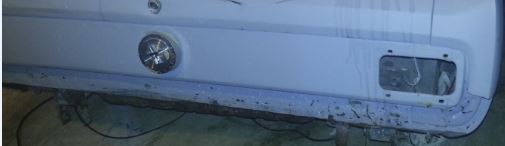

Angehängt ein Bild vom Heckmittelstück vom unterboden hab ich leider keins.
