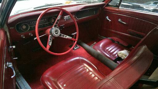

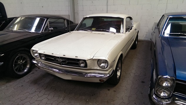

mein Vater hat sich letzte Woche (auf meinen Rat :-p) ein Mustang Fastback von 1965 gekauft. Da die Data Plate in der Tür noch vorhanden war, konnte ich natürlich erkennen um welchen Motor, Farbe, Innenaustattung etc es sich handelt. Allerdings weiß ich nicht ob das Fahrzeug ein GT ist oder nicht. Auch einen Marti Report kann ich für ein solches Auto nicht anfordern. Ich bin kein Fachmann wenn es sich um Mustangs vor 1967 handelt und habe einfach mal ein paar Bilder angehängt, vielleicht kann uns ja jemand helfen. Der Kühlergrill spricht natürlich stark dafür dass es sich um ein GT handelt, aber gibt es sonst noch Anzeichen dafür oder dagegen?
Vielen Dank für eure Hilfe schon mal im Voraus!

wenn ich mich nicht irre hat der GT keinen Bandtacho wie auf dem Bild sondern Rundinstrumente

The Mustang GT version was introduced as the "GT Equipment Package" and included a V8 engine (most often the 225 hp (168 kW; 228 PS) 289), grille-mounted fog lamps, rocker panel stripes, and disc brakes. In the interior the GT option added a different instrument panel that included a speedometer, fuel gauge, temp. gauge, oil pressure gauge and ammeter in five round dials (the gauges were not marked with numbers, however.)
Hope it helps.....

ohne das auto genau gesehen zu haben würde ich auf den ersten blicke sagen das es kein gt ist. es ist zwar ein 4v a code aber hat er auch scheibenbrmsen? der bandtacho wäre ein indiz das es keiner ist. wenn er trommelbremaen vorne hat dann es auch ein indiz das es kein gt ist.

Das GTs keinen Bandtacho haben, habe ich auch schon gelesen. Auf der anderen Seite habe ich jetzt schon einige GTs aus 1965 mit Bandtacho angeboten gesehen. Was die Bremsen angeht bin ich momentan überfragt, muss ich schauen wenn ich ihn das nächste mal sehe.
Was meines Wissens auch noch dafür spricht dass es sich um ein GT handelt, sind die fehlenden Rocker Panel (Seitenschweller, oder wie auch immer man das übersetzen will)...

wie gesagt der bandtacho spricht gegen den gt. aber in wahrheit ist es ziemlich egal. ich habe auch nur ein plain jane k code coupe. sicher würde ich mich über ein gt modell sehr freuen aber man nicht alles haben.

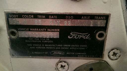

...habe mal versucht die Daten der VIN und der Doorplate zu dekodieren
...die VIN in der Form, wie sie eingeschlagen ist, die gibt es nicht 5F89A376590
...erst so 5F09A376590 macht es Sinn (0 = Fastback)
Gruß Günter
Dekodierung von 5F09A376590
Position VIN Code Bedeutung Dekodiert
1 5 Model Year 1965
2 F Assembly Plant Dearborn: Dearborn, Michigan
3-4 09 Line, Series, Body Type Fastback
5 A Engine Type 289 ci 4V V8 225 hp _
6-11 376590 Production Sequence Number 376590
Dekodierung von Door plate (Baujahr: 1965)
Bedeutung Code Dekodiert
Body 63A Fastback (Standard Interior, Bucket Seats)
Color M Wimbledon White
Trim 25 Red vinyl w/ red
Date 21M 21-December (Previous Year)
DSO 22 Charlotte, NC
Axle 1 3.00:1
Trans 6 C-4 Automatic

Also die VIN ist 5F09A376590, ich gebe zu auf dem Foto sieht es eher aus wie eine 8, aber auf meinem Handy kann man ganz klar erkennen dass es ein 0 ist. Allerdings hatte ich diese Nummern auch schon dekodiert, aber es beantwortet meine Frage nicht...

Weißt jemand, ob der Kühlergrill mit Nebelleuchten vielleicht eine Option war, die man damals auch unabhängig von dem GT-Package beim Händler ergattern konnte?

...na dann ist ja alles klar - hatten den Namen unter dem Beitrag gesucht - sorry, wie unachtsam von mirPerconte hat geschrieben:Also die VIN ist 5F09A376590, ich gebe zu auf dem Foto sieht es eher aus wie eine 8, aber auf meinem Handy kann man ganz klar erkennen dass es ein 0 ist. Allerdings hatte ich diese Nummern auch schon dekodiert, aber es beantwortet meine Frage nicht...
P.S. Da unten steht mein Name doch :-p
...die Mühe mit dem dekodieren, mit diesem schlechten Bild, hätte ich mir dann sparen können, wenn du schon voll im Bilde bist
...leider konnte ich kein Blick auf dein Handy werden
...warum fragst du dann noch, wenn dir schon bekannt ist, dass der Fastback kein GT ist?
...denn das hatte deine Dekodierung doch bereits aufgedeckt

Allerdings scheine ich auf dem Schlau zu stehen, in wiefern sagt mir die Codierung denn jetzt dass es kein GT ist?
