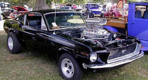

sowas da, ja? hätt ich auch gern...
werde gespannt verfolgen, wie Du das realisieren kannst.

Ne.....ganz sicher nicht!
Da kann ich mir ja gleich n Ei an die Stoßstange tackern.......viel zu extrem.
