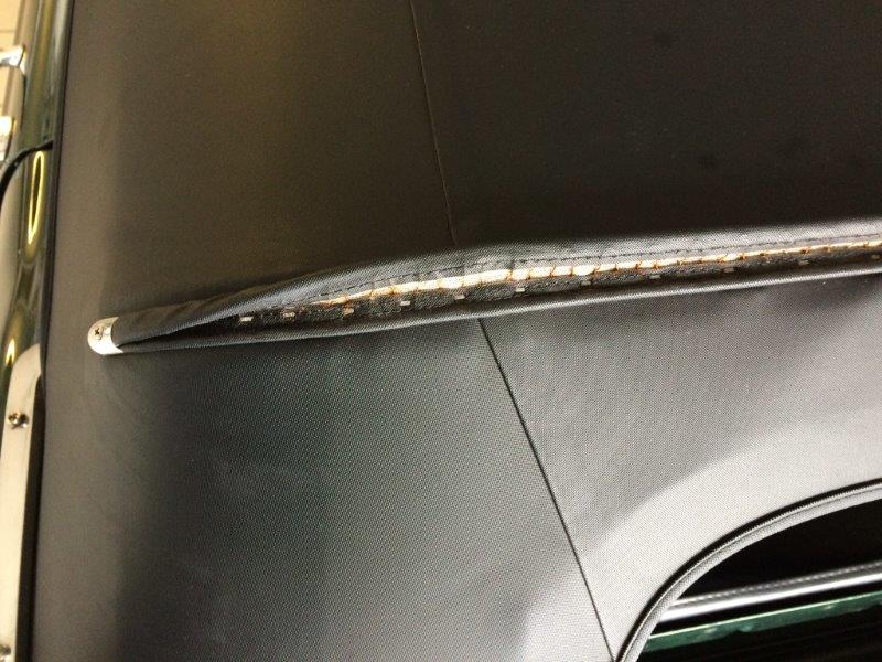

Hallo
also die alte Heckscheibe ist raus
und der Reissverschluss vom neuen Fenster passt nicht an den Reissverschlussanschluss der schon im Cabrioverdeck drin ist
! Also raus mit dem alten Reissverschluss und den neuen rein
Aber, kann mir einer mit sachdienlichen Informationen weiterhelfen. Wenn ich es richtig sehe, muss diese Leiste ( siehe Foto ) ausgebaut werden ?
Geht das so einfach, oder ist dann das ganze Dach undicht wenn ich diese Leiste rausnehme und das Verdeck dann gelöchert ist wie ein schweizer Käse ( sorry an die Schweizer ) ?
Kann ich dann den Reissverschlussanschluss von innen zwischen Cabrioverdeck und dem Rahmen wieder durchziehen und befestigen ( tackern ) oder muss das ganze Verdeck runter ?
Hat hier schon jemand Erfahrung ? Wäre gut hier Informationen zu haben bevor ich in die falsche Richtung weitermache
vielen Dank
Tim

Hi Tim,
die auf deinem Foto dargestellte Leiste muss Du nur entfernen, wenn Du das gesamte TOP demontieren willst. Sie deckt lediglich den Bereich ab, wo das TOP an den NO. 4 Bow getackert ist.
Ich würde die beiden "Belt Side Tracking Strips" lösen, an denen hinten das TOP getackert ist. Dann kannst Du den gesamten hinteren Bereich des TOPs hochklappen und müsstest ganz gut an den Reißverschluss dran kommen.
Vor der Erneuerung meines TOPs habe mir das folgende Heftchen und DVD beschafft:
http://www.aamshop.de/64-66-Reparaturan ... k-englisch
http://aoksales.com/shop/ford-mustang-u ... 1964-1973/
Wenn Du mir mal deine Adresse mitteilst, dann kann ich dir beides mal zur Verfügung stellen.
Gruß Kalli

nur nochmals um Missverständnisse zu vermeiden. Wenn ich so vorgehe wie du es schreibst, komme ich an den Zipper. Ich muss aber das Zippergegenstück vom Fenster demontieren und montieren, d.h. ich muss das angetackerte Gegenstück entfernen und neu installieren können, ich möchte also nicht nur hin- und wegzippen und fertig . Geht das ohne die von mir abgebildete Leiste zu demontieren. Mir kommt das komisch vor !
Michael hat mir eine andere Variante beschrieben, hierzu benötige ich aber die Schablonen und müsste das ganze Dach demontieren. Hat jemand zufällig diese Holzschablonen noch rumliegen ? Nur für den Fall, dass ich das durchziehen muss
Tim
Tim

Hi Tim,
ich bin noch mal in mich gegangen, wie es denn vor vielen Jahren war.
Also, vor ca. sechs Jahren habe ich nur das Plastikfenster erneuert und bin so vorgegangen, wie ich oben beschrieben habe. In der Tat ist der Stoff des oberen Teils des Zipers an den NO. 4 Bow getackert. Auch das TOP ist an den hinteren Bogen getackert, genauso wie die von dir erwähnte Leiste (outside top moulding). Seinerzeit habe ich den oberen Ziper von dem Stoff abgeschnitten und den neuen mit einem dicken Zwirn angenäht.
Vor drei Jahren habe ich, wegen der schöneren Optik, das ursprünglich schwarze Verdeck incl. Plastikscheibe gegen ein weißes erneuert. Dazu habe ich auch zwei Schablonen aus Brettern hergestellt, die ich aber anschließend "verheizt" habe. Eine Zeichnung der Schablone findest Du auf der letzten Seite des „Convertible TOP Repair Manuals“ (siehe Seite 30 der folgenden Webseite: http://www.mustang.org.au/technicals/66 ... 20trim.pdf).
Mit Stichsäge und Bohrmaschine kannst Du dir die Schablonen ganz einfach anfertigen.
Es gibt noch ein wichtiges Maß: Der Abstand der No. 4 Bow zur Chromleiste an der Karosserie (siehe Bild 6 auf folgender Webseite: http://www.mustangandfords.com/project- ... ct-part-3/).
Die Maße für die unterschiedlichen Baujahre findest Du auf der DVD (1964-1973 Universal Mustang Convertible Top Installation). Für einen ´67 Mustang beläuft sich das Maß auf 21.5“.
Am Wochenende schicke ich dir mal das Heftchen und die DVD.
Gruß Kalli
PS: Folgende Anleitung ist möglicherweise auch noch von Interesse für dich: http://www.mustangandfords.com/how-to/p ... tible-top/
