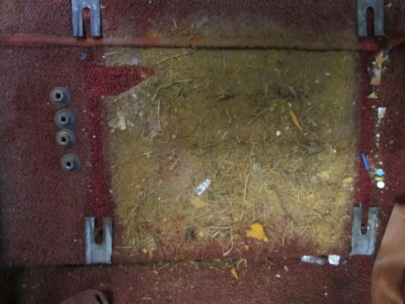

Moin,
ich habe beim Ausbau meiner Vordersitze (Teppich kommt neu) festgestellt, dass auf beiden Seiten jeweils nur 3 der Unterlagen (keine Ahnung wie die rechteckigen Metalldinger heissen) verbaut waren (siehe Bild)
Jeweils hinten zur Mittelkonsole hin war keine Unterlage.
Ist das so gewollt oder hat da jemand beim Einbau was vergessen?
Grüsse - Jörg
Grüße - Jörg

Vergessen ;)

jepp - danke Basti - das dachte ich mir schon :(
Gibt es die Dinger zu kaufen - wie heissen die denn?

die heißen seat track spacer plate und sind von 65-73 gleich.

Danke für die Info - hab sie soeben bestellt!

Bei mir waren garkeine drin. Sehe die Dinger gerade zum ersten Mal.

Dito Felix :mrgreen:
Wahrscheinlich Zubehör ;)

Hab die Teile auch nicht. Und es sitzt eigentlich gut. Erklär mir mal einer was die bringen sollen?

Mit dem Spacer kommmt der Sitz lediglich ca 2-3mm höher.
Sonst haben die Dinger auch für mich keine erkennbare Funktion.
Könnte sein, dass die Erhöhung verhindert, dass die Sitzschienen beim Verstellen zu sehr über den Teppich schubbern.

die waren bei meinem auch vollständig vorhanden und kommen selbstverständlich auch wieder rein
