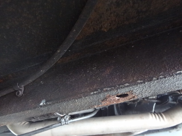

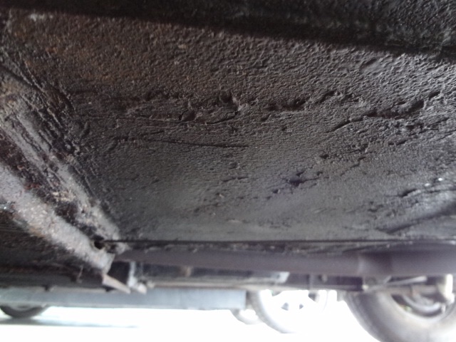

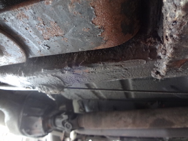

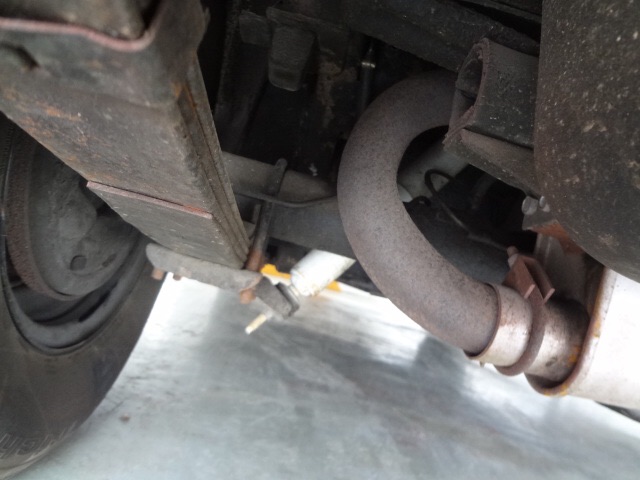

nachdem ich mit meinem ersten Convertible ein wenig Ärger hatte (laut Kaufvertrag: rostfrei - aber leider mit der einen oder anderen Durchrostung versehen - konnte ihn zurückgeben - mit Lehrgeldabzug) bin ich wieder auf der Suche. Bin dabei auf einen gestoßen, der einen guten Eindruck macht. Aber die Fotos vom Unterboden finde ich etwas "seltsam". Sie sehen so "zugekleistert" aus. Was haltet Ihr davon?
Danke für Infos

Daneben wo die Blattfedern befestigt sind sieht es arg komisch aus.

Hi Dierk,
vertrauenserweckend sieht anders aus. Sind das Schweissperlen vor der Blattfederaufnahme oder ist das hoffentlich nur Pampe?
Das Pony scheint auch schon eine Weile zu stehen,hat jede Menge Flugrost. Autos die bewegt werden habe diese Symptome nicht.
Zeig doch mal mehr, wenn es dir nichts ausmacht. Was wird denn aufgerufen?

Re: Suche 65er bis 68er Convertible
Vom Bauchgefühl her würde ich Abstand nehmen.
Entweder wurde versucht mit dem Unterbodenschutz ezwas zu kaschieren, oder was wahrscheinlicher ist, die Feuchtigkeit ist unter den Unterbodenschutz gekrochen und hat dort Rost verursacht.
Nur meine Meinung.

Genau das meinte ich.sally67 hat geschrieben:Hi Dierk,
Hallo Martin,
Hier der Link zu autoscout
http://ww3.autoscout24.de/classified/26 ... asrc=st|as
Hoffe, er funktioniert.
Gruss Dierk
bird
Ich würde die Finger von dem lassen, der Schmodder verdeckt 100%ig massiven Rost und Murcks.
- Beiträge: 9126
Hi Dierk,
den würde ich mir nur mit einem Cabrio-Kenner angucken und auch nur wenn eine Hebebühne vor Ort wäre.
