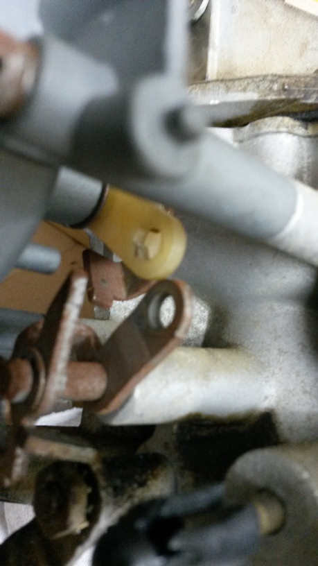

überhole gerade meinen Autolite 2100 Vergaser. Beim Ausbau ist mir schon aufgefallen, dass der Anschluss für das Venturi Vakuum einfach mit einem nicht mehr wirklich intaktem Gummipfropfen verschlossen ist (siehe auf Foto unten, leider etwas unscharf). Aber der Anschluss gehört doch nicht verschlossen, oder? Was gehört da angeschlossen? Kann mir evtl. jemand ein Foto machen wie das sein sollte? Hab im Shop Manual schon geschaut, aber nichts gefunden.
Schon mal vielen Dank und Grüße
Samy
Anschluss Venturi Vakuum am Vergaser

http://www.alternativecars.fr/img/techn ... ite_21.gif
Wo ist denn das Vakuum deines Verteilers angeschlossen?

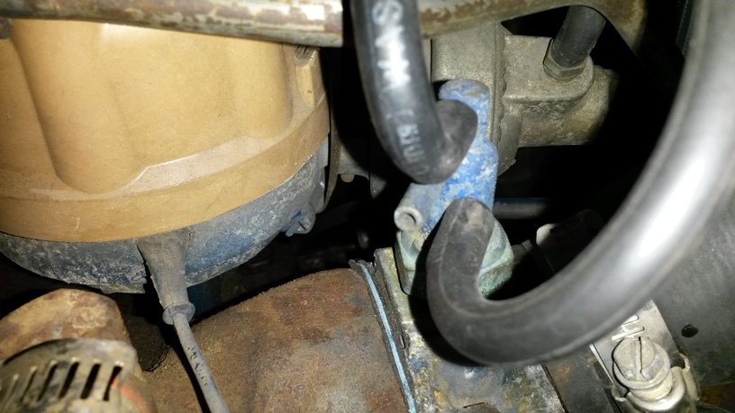

Hi Andi,
ah, danke für den Tipp. Am Verteiler wäre noch was frei, also daran gehört das angeschlossen? Sorry, wenn ich blöd frag, aber kenn mich damit absolut nicht aus.
Samy
Samy
- Verteiler.jpg (152.31 KiB) 1076 mal betrachtet

Re: Anschluss Venturi Vakuum am Vergaser
Hi Rainer,
danke für den Link, das hilft mir weiter!
Samy
