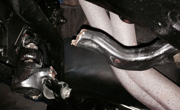

Re: Suche Pitman Arm 67 - 1 Zoll
kaputt.....

Während der Fahrt schon aber nur bei Schritttempo

bevor hier was ersetzt wird, muss erst mal geklärt werden, warum das Teil gebrochen ist!
Das ist definitiv nicht "normal" und ich habe es in all meinen Mustang Jahren noch nie gesehen.
Dir ist bewusst, dass es sich hier um ein recht rares Teil handelt, was nur in den frühen 67er Mustangs ohne Servo verbaut wurde...
Wahrscheinlich habe ich so was in meinem Fundus - nur gebe ich es nicht her, bevor geklärt ist, warum der alte gebrochen ist - und nein, billig wird er auch nicht.

Es ist gebrochen weil die Amerikaner das Teil geschweist hatten ...
Erkenn man auch sehr schön an dem Bild außen neu - innen Rostig....
Dieses war aber in der Rissprüfung nicht zu erkennen
Sind selten das habe ich schon erkannt überlege ansonsten komplett umzubauen

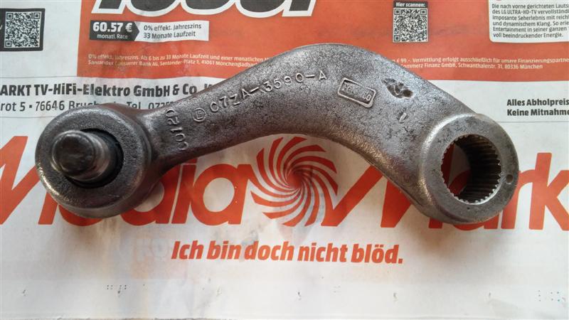

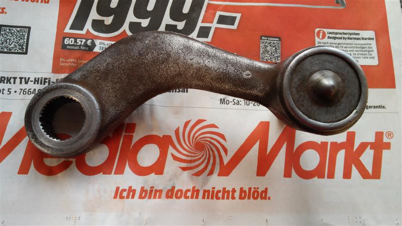

Guggst Du:
- 20150315_174133 (Medium).jpg (91.26 KiB) 1647 mal betrachtet
- 20150315_174025 (Medium).jpg (60.82 KiB) 1647 mal betrachtet
