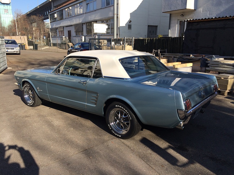

bin die ersten 500 Milen gefahren und bin überglücklich. Alles tut und funktioniert. Nun meine Frage als Neuling.
Mein Mustang ist ein 66 er ( 289 er )
Im Winter wurden sämtliche Benzinleitungen und ein neuer Vergaser vom Ford Mercury eingebaut, alles super. Beim Fahren ist mir jetzt aufgefallen, dass es manchmal nach Sprit im Wageninneren riecht.
Steigt man aus riecht nichts, es ist nur manchmal so das es für mich ungewohnt und nicht sehr angenehm ist.
Ist es einfach normal, weil es sich um ein Vergasermotor handelt, oder wie ist es bei Euch.?
Über Antworten über Eure eigenen Erfahrungen und ev. Problemlösungen bin ich dankbar.
Grüße und über schön blubbern
Thorsten 8-)
