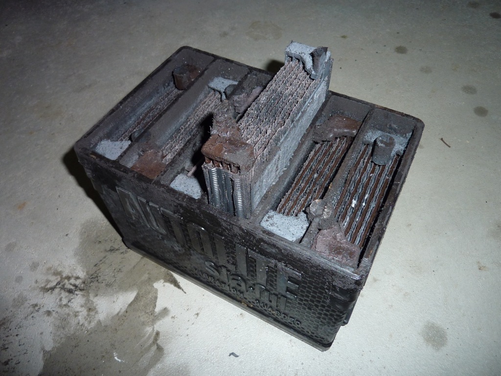

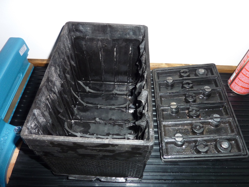

Dabei habe ich die Batterie unterhalb vom Deckel in einer Fuge aufgesägt, vorher natürlich tiefentladen und die Batteriesäure mit Waschsoda neutralisiert (hab darüber im Internet gelesen).
Bleiplatten herausziehen

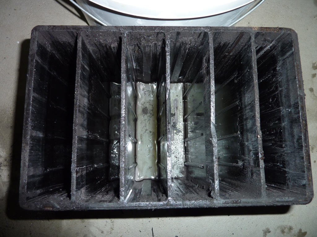

Danach sah das leere Gehäuse so aus:
Leere Batterie
Leere Batterie
Anschließend habe ich die Rippen mit einer Zange grob herausgebrochen:
Batterie und Deckel offen

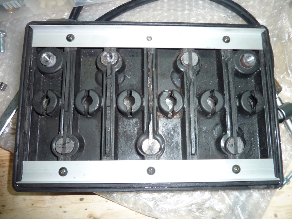

Nun musste der Deckel so präpariert werden, damit er wieder auf das Gehäuse passt und in alle Richtungen gehalten wird, damit er nicht verrutscht.

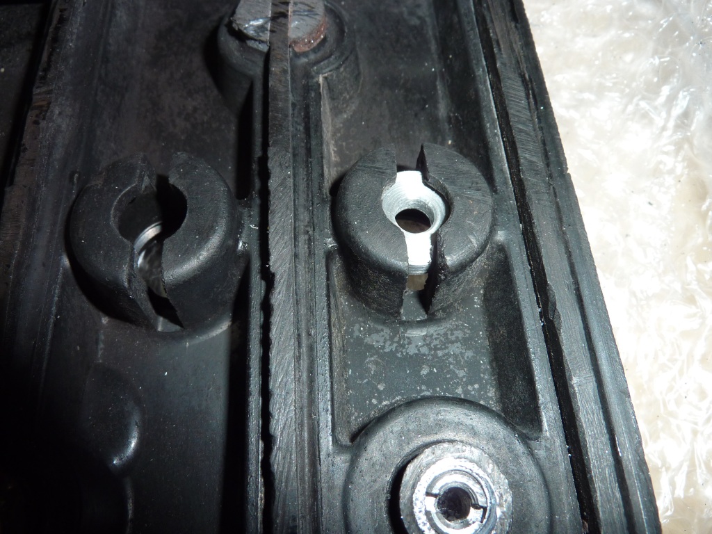

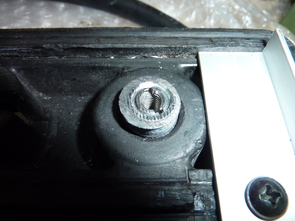

Ich habe von innen in die Bleipole 8mm Löcher gebohrt und Edelstahl M5 Gewindeeinsätze (eigentlich für Holz gedacht) reingeschraubt. Man muss darauf achten, dass die Gewindeeinsätze fest sitzen. Ist etwas tricky, aber hält jetzt bombenfest.
Bleipol mit Gewindeeinsatz
Deckel innen komplett
Damit der Deckel nachher fest auf dem Gehäuse sitzt, habe ich Einsätze aus Alu gedreht und in die äußeren Verschlussschrauben gesteckt. Die Deckel werden dann auf Gewindstangen gesteckt, die später am Boden des Gehäuses befestigt sein werden. Danach kommt jeweils eine Mutter drauf, die wieder von dem roten Säure-Stopfen verdeckt wird.
Damit wird man später von Außen nicht sehen können, dass das Gehäuse geöffnet wurde.

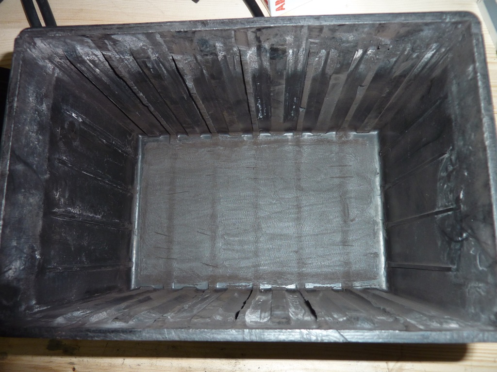

Nebenbei habe ich noch das Gehäuse innen mit dem Multimaster von den restlichen Rippen befreit.
Dabei ist zwingend ein Staubschutz zu tragen. Das Zeugs kann nicht gesund sein :? ...
Gehäuse nach Berbeitung
