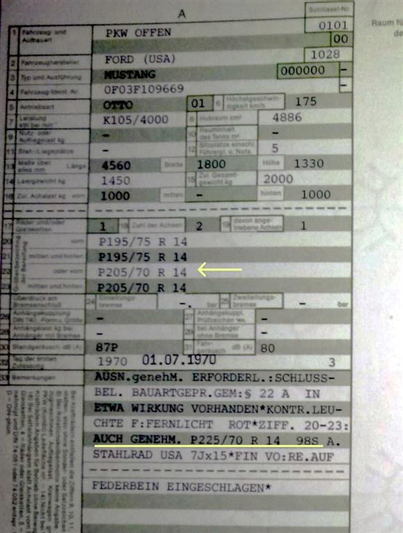

Ok. Könnte mir jemand evtl. Ne kopie von nem title oder nem schein zukommen lassen wo die 205/70 14 drinstehen?
Bin mir echt unsicher ob 205/70 oder 205/75.
Gruss alex
Gruss alex

Re: Reifengröße für einen 69er
Ist zwar nen 70iger aber sollt gleich sein.Alex 1969 hat geschrieben:Ok. Könnte mir jemand evtl. Ne kopie von nem title oder nem schein zukommen lassen wo die 205/70 14 drinstehen?
Gruss alex
Und stimme Heiner zu. 205 sind zu dünne
- 70igerReifen (Mittel).jpg (71.91 KiB) 1750 mal betrachtet
Werner
Werner
Ok. Also doch 215/70 r14 auf die 7x14 felgen. Gibts da evtl. Auch ne kopie von nem schein oder so? Danke Alex
