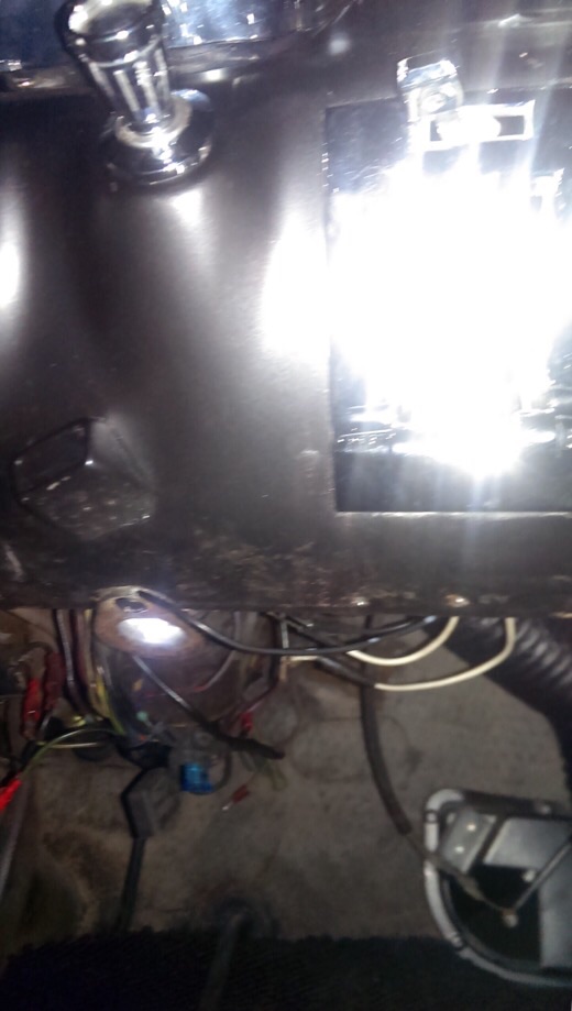

unter dem Dashboard ist eine Lampe angegangen und geht auch nicht wieder aus. Wofür ist diese Lampe ?
Vielen Dank

das ist die Fußraumbeleuchtung, rechts ist normalerweise auch eine.
Die werden über den Türschalter in der A-Säule geschaltet.

Jaaa, das ist so ne Sache :lol: Wußte ich bis kurzem auch nicht, dachte die eine Funzel hinten in der Mittelkonsole wäre alles. Dank Gerold mal links und rechts unterm Armaturenbrett gesucht, und siehe da, zwei Halter lose nach oben in Kabelsalat gewickelt... Halter ordentlich angeschraubt, passende Birnchen rein, und auf einmal ist da Licht auf beiden Seiten vorn, wie geil :lol:
...wenn die Tür auf ist ;)

die Fußraumbeleuchtung kann man auch am Lichtschalter einschalten (drehen)...und auch wieder ausschalten. ;)

bei meinem aber nicht, durch drehen kann ich nur die Instrumente dimmen :roll:

Das müsse aber gehen - dreh mal ganz nach links und dann über einen kleinen Widerstand hinweg - dann sollte die Innenbeleuchtung dauerhaft brennen.
Ist zumindest bei meinem 65er so.
Grüsse - Jörg ( der mal eine halbe Sunde gesucht hat, warum die Innenbeleuchtung nicht mehr ausgeht ... :lol: )
funzt so beim 65-66er.

Jörg + Thorsten, danke für den Hinweis :)
Ich war gerade nochmal unten und hab getestet, es ist genau so wie ihr es beschrieben habt.
Man lernt halt nie aus :oops:
