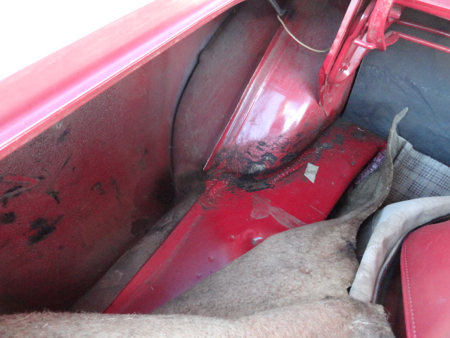

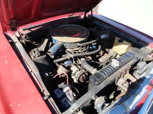

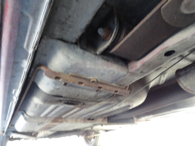

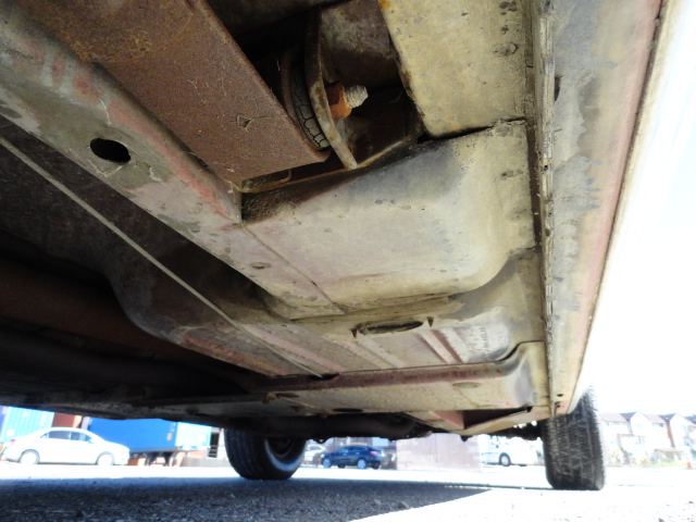

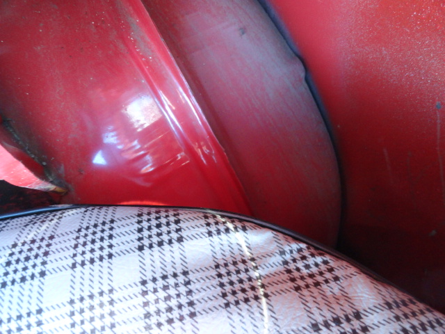

Habe noch weitere Bilder.
Kommentare wären erwünscht!
DANKE!!!

schaut so schlecht nicht aus.
lack ist halt fertig, und wenn der gummi im vorderen blattfederauge so aussieht, wird der rest vom fahrwerk nicht besser sein.
aber wenn die substanz in ordnung ist, ist der preis ziemlich heiß...
hinfahren, drunterlegen, cowl vents testen!

Re: Mustang 67 Convertibel bei Geevers
Hi Serkan,
auch wenn es schwierig ist, ein Auto nach Bildern zu beurteilen..
Die Bilder zeigen die Üblichen Schwachstellen (bis auf Cowl Vents) und das was ich sehe ist mehr als erfreulich.
Die Cabrio typischen Rostnester im Schwellerbereich sehen bei dem Auto TOP aus. Ebenso die Stehbleche im Motorraum.
Bei der Besichtigung auf jeden Fall Cowl Vents checken (auch wenn es bei den guten Schwellern unwahrscheinlich ist) und ganz wichtig das Auto nach Vorschäden zu checken.
Bei dem Ding möchte ich fast sagen - ein Schnäppchen - wenn man bedenkt, dass stinknormale Coupes für 20+ weggehen...

Hallo Serkan, ich versuche es Dir so zu erklären, vor ca. 3 Jahren den Mustang dort gekauft. Karosserie und Boden gut,
aber im Motorraum war alles so "Grausig" das ich bis jetzt zu 7000,00€ reingesteckt habe, und noch einiges vor mir habe.
Da passte nichts zusammen, was Motor - Anlasser - Fahrwerk - ect.... das ich im Nachhinein sehr Sauer war. Also nimm
bitte bitte jemanden aus dem Mustang Forum mit, der Ahnung hat, sonst wirds Teeeeeeeeeeeeeuer! Martin
