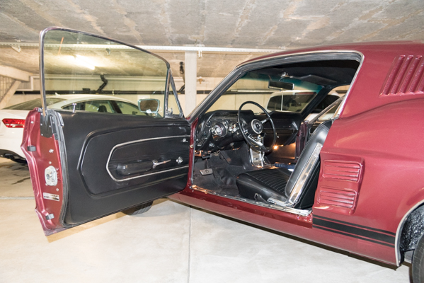

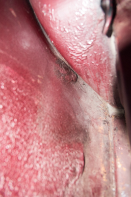

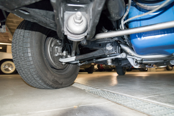

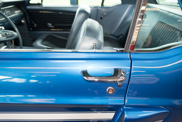

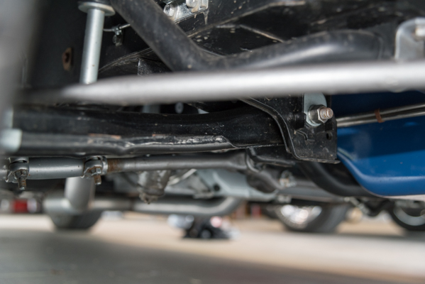

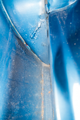

Danke für deine Hilfe! Ich war nochmals beim Händler und habe 2 Mustang angeschaut. Denke, beide wären ok. Der rote Fastback ist etwas originaler und etwas mehr verbraucht. Der CS ist optisch eine Augenweide ... Suchtgefahr ....
nur welcher nun?

Der rote GTA hat sich als Standard Modell mit 289 4V heraus gestellt gemäss Marti Report.

Ja genau. Der GTA wurde nicht mit den GT Optionen ausgeliefert gemäss Marti Report. Er wurde anscheinend mal zum GT umgebaut. Stutzig wurde ich, da er vorne keine Scheibenbremsen hat. Und so ist er mir dann zu teuer für 61000. Der CS scheint echt zu sein, komplett original. Warte noch auf Marti, aber er ist in der CS Seite eingetragen und es schaut gut aus. Mit 63000 nicht gratis, aber ein Schmuckstück
nochmals darüber schlafen ...
Chris
