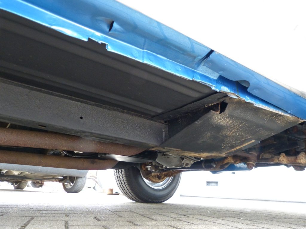

- Beifahrerseite hinten
- P1060198 - Kopie.JPG (377.84 KiB) 4185 mal betrachtet
- Beifahrerseite mitte
- P1060197 - Kopie.JPG (346.56 KiB) 4185 mal betrachtet

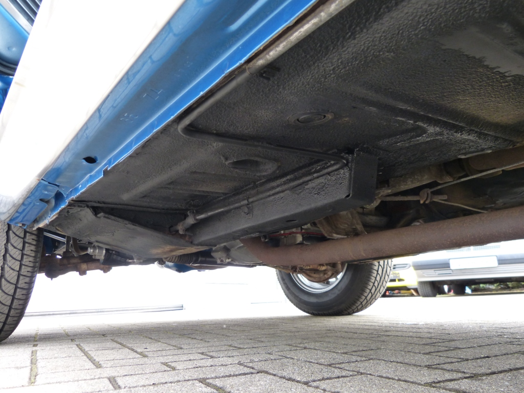

- Beifahrerseite vorne
- P1060196 - Kopie.JPG (398.15 KiB) 4185 mal betrachtet

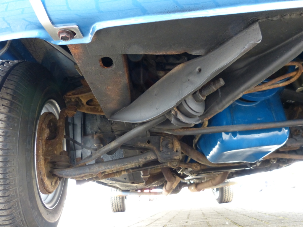

- Frontpartie unten rechts
- P1060192 - Kopie.JPG (456.56 KiB) 4185 mal betrachtet
- Frontpartie unten links
- P1060191 - Kopie.JPG (424.32 KiB) 4185 mal betrachtet
- Frontpartie unten
- P1060190 - Kopie.JPG (439.1 KiB) 4185 mal betrachtet

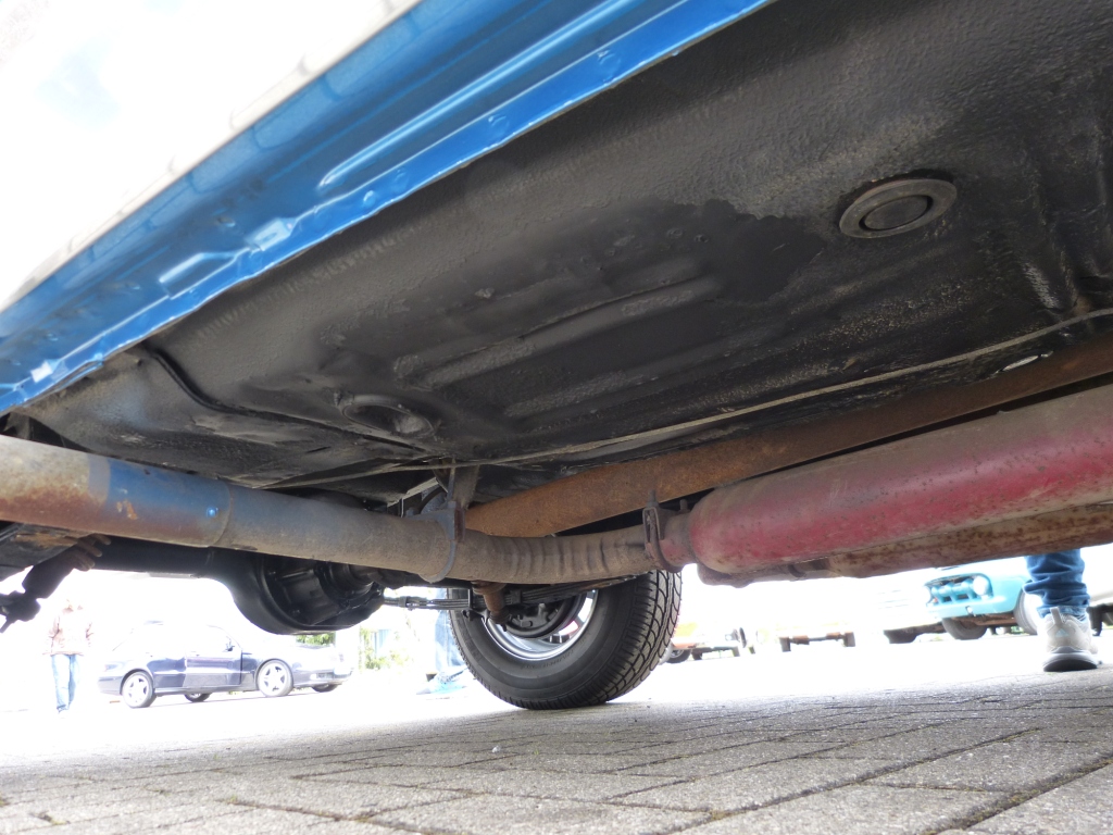

- Fahrerseite vorne
- P1060188 - Kopie.JPG (382.28 KiB) 4185 mal betrachtet
- Fahrerseite hinten
- P1060186 - Kopie.JPG (426.78 KiB) 4185 mal betrachtet
- P1060185 - Kopie.JPG (426.55 KiB) 4185 mal betrachtet

Für 18 würde ich den Wagen stehen lassen !

Meiner Meinung nach viel zu teuer.
Wenn du den Wassereinbruch hast und im Innenraum schon Flugrost angesetzt ist, dann möchte ich lieber gar nicht erst unter den Teppich schauen. Da müssen definitiv die cowls gemacht werden. Scheibe abdichten allein reicht da nicht.
Auspuff zur Seite ist nebenbei gesagt ein absolutes no go.
Die ganzen Mängel die du genannt hast, müssen ja auch noch beseitigt werden. Alles in Allem bist du da schnell ne Menge Geld und Zeit los. Gummis hat er auch nur teilweise erneuert. Siehe Blattfederaufnahmen. Überhaupt sieht er untenrum sehr ungepflegt aus.
Würde definitiv die Finger davon lassen. Auch für 15 würde ich ihn nicht wollen.
