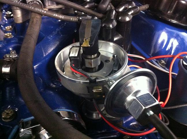

Das Ding is, dass ich das Teil bei RSB neu gekauft habe. Aber wir bekommen den Motor nicht richtig zum laufen.
Da ist Heiner heute aufgefallen das bei dem Verteiler der Magnetring fehlt.
Bei RSB meinte der freundliche Herr am Telefon das der Verteiler das nicht braucht :?:
Gruß Roger
Re: Magnet Ring für Pertonix Zündverteiler
So sah das bei Roger aus!
Kann mir einfach nicht vorstellen, das eine Pertronix I OHNE Magnetring funzt!
Die Pertronix III, auch erhältlich in dem Billetverteiler kann sowas.
:| Heiner...
Beitrag von 68GT500 »
Hi zusammen,
Petronix ist nicht gleich Pertronix :!: :idea: :idea:
Pertronix I und Pertronix II benötigen den Magnetring.
Pertronix III benötigt keinen, es greift die Info direkt von der Verteilernocke ab - sieht etwas komisch aus, funktioniert aber zuverlässig.
Beitrag von Redpony67 »
Hallo zusammen
Wenn es sich um den kompletten Zündstock handelt wie diesen hier http://www.summitracing.com/int/parts/pnx-d134600 dann funktioniert er ohne Ring. Verbaut ist da auch eine Pertonix I.
Habe den eingebaut und der funzt ohne Ring.
Gruss Remo
Dann müssten ja Magnete in den Nocken der Verteilerwelle integriert sein!? Und selbst wenn ( konnte keinen Magnetismus feststellen, im Vergleich mit einem anderen, leider nicht kompatiblen Erregerring), DER Abstand schreit für mich nach einem fehlenden Ring. Bin ehrlich verunsichert, da der Hallgeber wie eine Pertronix I aussieht, somit Erregermagnete benötigt. Oder sollte das eine IIIer Applikation sein, die nur wie eine I aussieht?
Schraubaer hat geschrieben:Dann müssten ja Magnete in den Nocken der Verteilerwelle integriert sein!? Und selbst wenn ( konnte keinen Magnetismus feststellen, im Vergleich mit einem anderen, leider nicht kompatiblen Erregerring), DER Abstand schreit für mich nach einem fehlenden Ring. Bin ehrlich verunsichert, da der Hallgeber wie eine Pertronix I aussieht, somit Erregermagnete benötigt. Oder sollte das eine IIIer Applikation sein, die nur wie eine I aussieht?
Hallo Heiner,
Meinte auf dem Bild auch den Kleber Flamethrower zu erkennen wo du gepostet hast, wenn es wirklich der Zündstock ist wie in meinem Link, dann funzt der so, hab mich auch gewundert. Einfach die Flamethrower I Spule gehört zu diesem Zündstock.
Der Wolfang Will von Pertronix DE kann es dir sicher erklären wie das genau Funzt.
Falls es dir hilft mach ich am Abend von meinem Zündstock ohne Kappe ein Bild damit du vergleichen kannst.
Gruss Remo

Beitrag von trave62 »
Redpony67 hat geschrieben:
Hallo Heiner,
Gruss Remo
Mit Hr. Will hate ich auch schon Kontakt. Habe ihm den Link vom Verteiler geschickt und ein Foto von meinem. Der meint der braucht einen Magnetring
