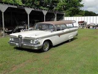

mein Sohn und ich haben einen Edsel Villager 1959 angeboten bekommen.
Chassis ist "without Rust". Sieht sehr gut aus.
Nun meine Frage?
Der Edsel Ansicht ist schon nicht so oft gebaut worden, der Villager (Station Wagon) nur ca. 3500 mal.
Weiß von euch jemand, wie es bei dieser Marke Edsel mit Ersatzteilen, usw. aussieht?
Laut www. gibt's nur eine Fa. usspeed die Teile haben und nach good old Germany liefern.
Wenn jemand von euch sich schon mal mit einem Edsel befasst hat, bitte seine Erfahrungen teilen.

Hallo Didi,
beschäftigt habe ich mich mit dem Wagen noch nicht. Kann mich noch erinnern einen Edsel auf einem Treffen gesehen zu haben.
Teile wird es sicherlich noch geben....
[url]http://www.macsautoparts.com/ford_edsel//url]
[url]http://www.edsel.com/pages/psupply.htm/url]
villeicht hilft das schon mal ein wenig

Servus Sefer,
Danke für die beiden Links.
Hat sonst keiner aus dem Forum Erfahrungen mit einem Edsel gemacht?

nur aus der ferne, ein bekannter hatte mal einen. den hässlichen blau-gelben, der derzeit bei ebay drinsteht.
teileversorgung ist in sachen technik ok, weil mehr oder weniger standard ford aus der zeit.
dichtungen und zierteile ist schwieriger, macs ist eine ziemlich gute adresse.
wie immer bei den exoten-modellen gilt auch hier: möglichst komplettes, rostfreies auto kaufen. alles andere geht ins geld und dauert deutlich länger...

würd mich Thomas anschliessen
Technik weniger das Problem
Alle Edsel spezifischen Teile-schlecht

Natürlich ist die Teileversorgung bei Edsel eher zurückhaltend, mit kombispezifischen Teilen aus dieser Epoche sieht es leider auch bei Ford kaum besser aus. Erhältlich sind vor allem Gleichteile mit Limousine, Coupe, etc. Am wichtigsten ist, dass alle Kombiteile da bzw. zu reparieren sind.
Aber grundsätzlich ein cooles Auto.
lg Martin
