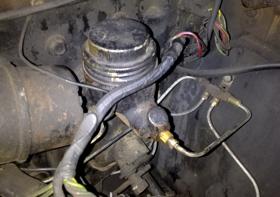

Von meinem "alten" habe ich ein Foto gemacht, der sieht so aus, wie auf dem Bild. Und wie ihr seht hat der nur einen Anschluss. Der zweite Anschluss des "neuen " HBZ hat auch ne silberne Schraube.
Noch zur Info: Mein Bekannter hat schon am Chevrolet Chevelle seines Chefs geschraubt und arbeitet seit 25 Jahren als KFZ Mechaniker im LKM Bereich. Ist also kein Neuling und geht keine Kompromisse ein was die Sicherheit angeht.

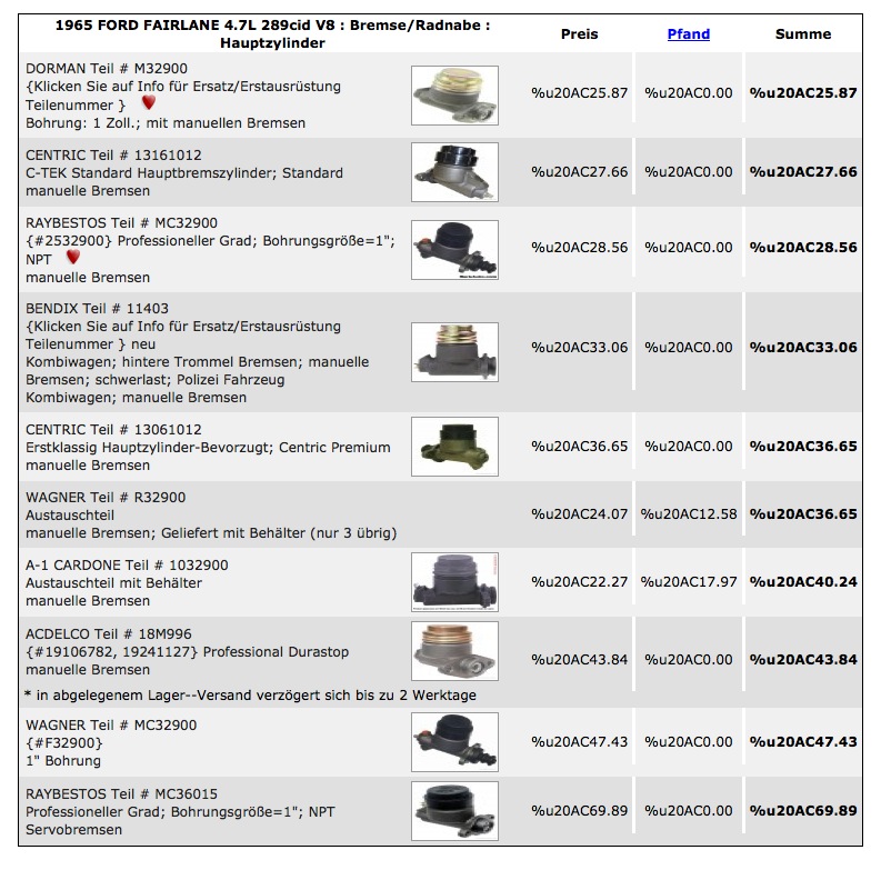

Achja, diese HBZ gibts für mein Modell bei Rockauto, Aber auf den Bildern sehe ich ( ausser bei einem wo es nicht erkennbar ist ) überall nur 2 Anschlüsse
Gruss Dirk

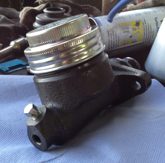

das ist der "neue" also aktuelle:
Gruss Dirk

Re: Frage zum Hauptbremszylinder 65er Baujahr Anschlüsse
Hallo Dirk,
mit so einem Bild ist es viel einfacher.
Das mit dem Stopfen versehen Loch ist für den Bremslichtschalter - oder in deinem Fall wird es durch den Stopfen verschlossen.
Wird wohl, um die Lagerbestände zu reduzieren in der Version angeboten, so deckt man die Baujahre alle bis 66 ab.
Da es wahrscheinlich ein NPTF Gewinde ist, ist es selbstdichtend - zur Sicherheit kannst Du 2 Tropfen mittelfeste Schraubensicherung draufgeben, dann ist es Dicht und Sicher.
Der Anschluß vorne - da kommt die Bremsleitung dran.
Musst nur schauen, ob Du den Bronze Adapter benötigst oder nicht. Wenn ein Bronze Kegel drin ist, dann nein.
