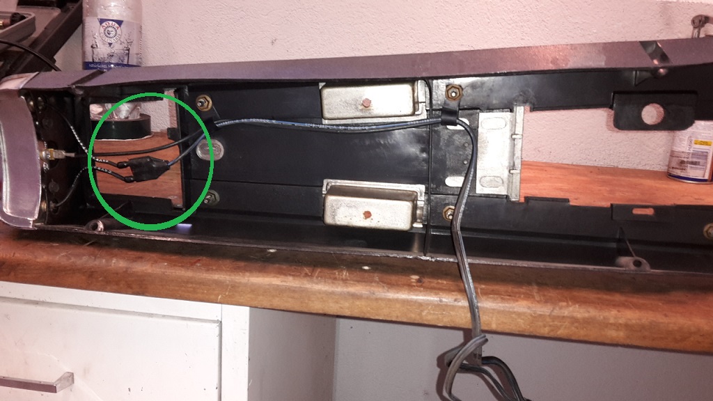

Hier noch was in eigener Sache , da passt aber dein Thread dazu Homer
Kannst du mir sagen wie die Lampe bei dir angeschlossen ist?
Ich glaube bei mir ist das nicht mehr original den die Leitung ist dauerbestromt?!
Wann genau fängt die Leuchte an zu leuchten? Bei angeschaltetem Licht?
Bin um jeden Tipp froh
PS: Ich hasse Elektrik
- 20150510_172920.jpg (198.35 KiB) 1697 mal betrachtet

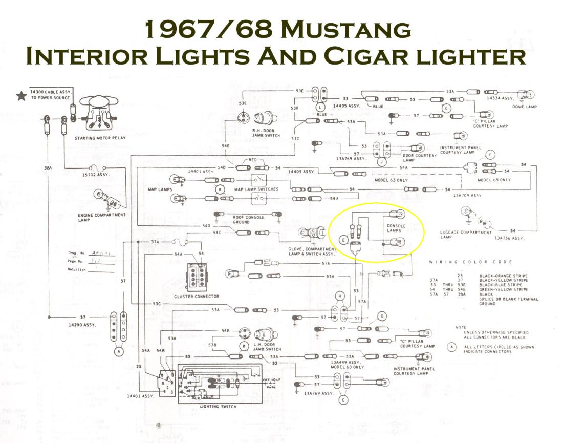

Hi Philipp,
hab mal nen Schaltplan raus gesucht, vielleicht kommst du damit weiter
- Konsole Mustang 67.jpg (105.83 KiB) 1683 mal betrachtet

Re: Mittelkonsole aufarbeiten
Philipp
nach Gerolds Plan ist diese Lampe gemeinsam mit der Domlampe und den Courtesylamps geschaltet.
das bedeutet, wenn du die Tür beim Schrauben offen hast, ist die immer bestromt.
Sehen wir uns in Sinsheim?
Frank
Frank
